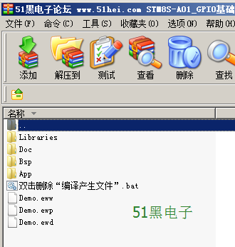

基本GPIO初始化和操作资料包:
一、工程说明
    1、时间:    2017年04月10日
    2、开发环境:IAR for STM8 V2.20
    3、标准库:  V2.2.0
    4、工程版本:V1.0.0
    5、目标芯片:STM8S/AF系列芯片
二、提示:
    本工程适合STM8S和STM8AF系列芯片,包含:
    STM8S208、STM8S207、STM8S007、STM8AF52Ax、STM8AF62Ax、STM8S105、
    STM8S005、STM8AF626x、STM8AF622x、STM8S103、STM8S003、STM8S903
    只要没有特别说明,工程都适合以上芯片,只需要修改配置为对应芯片即可。
    修改两个地方:
    1.Device芯片型号:Project -> Options -> General Options -> Target -> Device
    2.芯片型号预定义:Project -> Options -> C/C++ Compiler -> Preprocessor -> Defined Symbols
