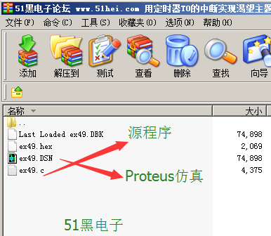

本设计通过定时器T0的中断来实现渴望主题曲的播放,提供源程序+proteus仿真+设计详解,所有资料都在压缩包中。

所有资料51hei提供下载:
用定时器T0的中断实现渴望主题曲的播放.zip (30.02 KB, 下载次数: 5)
