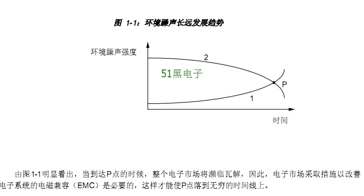

此应用笔记的主旨是为硬件和/或PCB设计者在PCB设计过程中提供改善EMC的基本知识。由于详细的介绍这些设计规则将超过本应用笔记负荷,所以此笔记解释了大部分设计规则的基本知识。在市场上,有许多处理EMC,防辐射,电缆线路等系统设计的文献,因此,这里仅涉及少许EMC相关知识。此应用笔记主要目标是介绍NEC微控制器系列的PCB设计。汽车,消费电子和工业应用等产品一般都包含一个或者多个微控制器,随着这些领域的增长,一些电子模块通常会出现在大多数应用系统上,并且一些应用和/或系统可能近距离工作,又由于电子应用产品数量的增加,在固定的环境中,电子模块的密度也在增长,因此,从长远角度来看,电磁环境躁声在一个给定的空间内是增长的,如图曲线1所示,当在电子设备的抗干扰性高于电磁环境躁声任何点时,电子设备的功能都不将受影响,遗憾的是,现在电子系统大部分具有较高的工作频率和较低的电平开关门限(由于较低工作电源),防躁声能力逐渐下降,如图曲线2。
