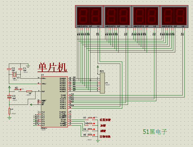

单片机C51电子时钟按键式程序及仿真
电子时钟仿真原理图如下(proteus仿真工程文件可到本帖附件中下载)

  492. /******************************************************
  493. ** 函数名:timing_service
  494. ** 描述  :定时1秒函数
  495. ** 输入  : 无
  496. ** 输出  :无
  497. ** 调用  :中断调用
  498. ******************************************************/
  499. void timing_service(void)//倒计时函数
  500. {
  501.                          if (tim_flg == 1)
  502.                          {
  503.                 tim_flg = 0;
  504.                                 now_win_sta = 1;
  505.                                 miao++;
  506.                                 if(miao==60)//六十秒到了吗
  507.                     {
  508.                                          fen++;//分加加
  509.                             miao=0;
  510.                             if(fen==60)//六十分到了吗
  511.                         {
  512.                                            shi++;
  513.                            fen=0;
  514.                            if(shi==24)//24小时到了吗
  515.                            {
  516.                                                   shi=0;    //时清零
  517.                          fen=0;
  518.                          miao=0;
  519.                                                  ri++;
  520.                                                  if (ri==30)
  521.                                                  {
  522.                                                          ri = 1;
  523.                                                  }
  524.                            }
  525.                         }
  526.                     }
  527.             }
  528. }
  529. /******************************************************
  530. ** 函数名:time0_interrupt
  531. ** 描述  :按键扫描函数
  532. ** 输入  :无
  533. ** 输出  :无
  534. ******************************************************/
  535. void time0_interrupt() interrupt 1
  536. {
  537.        static unsigned int base_2ms_buff;
  538.            static unsigned int samping_cnt = 0;//1//1S钟计时
  539.            TF0 = 0;//清除标志
  540.            TR0 = 0;
  541.            dis_dri();//动态扫描数码管
  542.            if (++samping_cnt  > 500)
  543.            {
  544.                         samping_cnt = 0;
  545.                         if (now_window!=3)
  546.                         {
  547.                                 tim_flg = 1;
  548.                         }
  549.            }
  550.            if (++base_2ms_buff==50)
  551.            {
  552.                         base_2ms_buff = 0;
  553.                         if (alm_tim_cnt)
  554.             alm_tim_cnt--;
  555.            }
  556.        if (++sci_count > 2000)
  557.        {
  558.                         sci_count = 0;
  559.        }
  560.            TR0 = 1;
  561.            TH0 = 0xf8;
  562.            TL0 = 0x2f;//装载初值2ms(65535-63535)
  563. }
