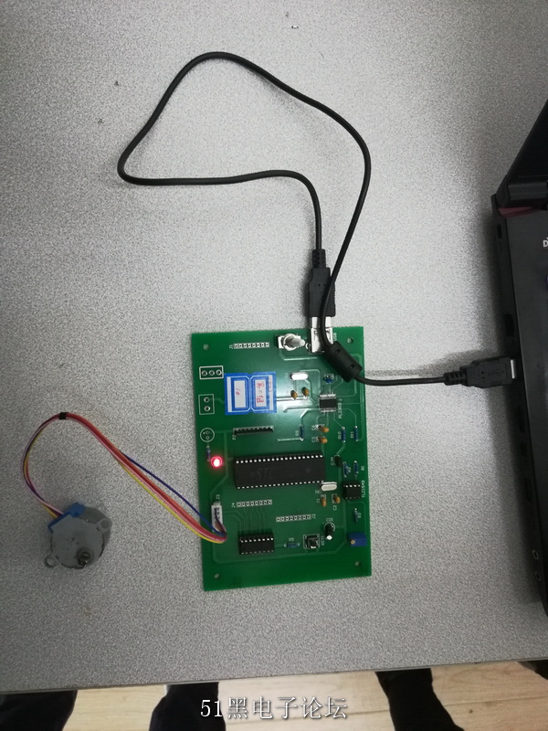

51单片机驱动步进电机程序(八拍供电)实现角度控制,方向控制,圈数控制
51单片机驱动步进电机,采用八拍供电,可分别实现角度控制,方向控制,圈数控制
制作出来的实物图如下:
单片机源码:
