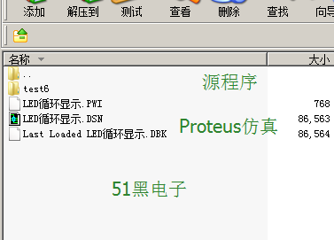

所有资料51hei提供下载:
实验六.rar (96.71 KB, 下载次数: 55)
