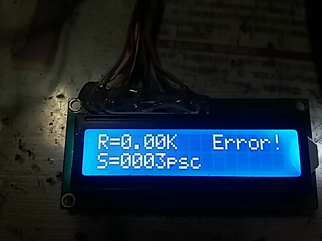

STC12单片机做的NTC电阻测量计数器1602显示程序
ID:358930 发表于 2018-12-6 05:38 | 只看该作者 回帖奖励 |倒序浏览 |阅读模式
制作出来的实物图如下:

所有资料51hei提供下载:

ID:227393 发表于 2021-4-5 14:10 来自触屏版 | 只看该作者
明明是1602液晶怎么变12864液晶了?
ID:328014 发表于 2021-4-5 15:43 | 只看该作者
我写程序的时候比较懒,喜欢移植别人的程序不改变量名,作者可能和我差不多,这程序是从12864移植而来的
ID:954102 发表于 2021-7-17 17:01 | 只看该作者
