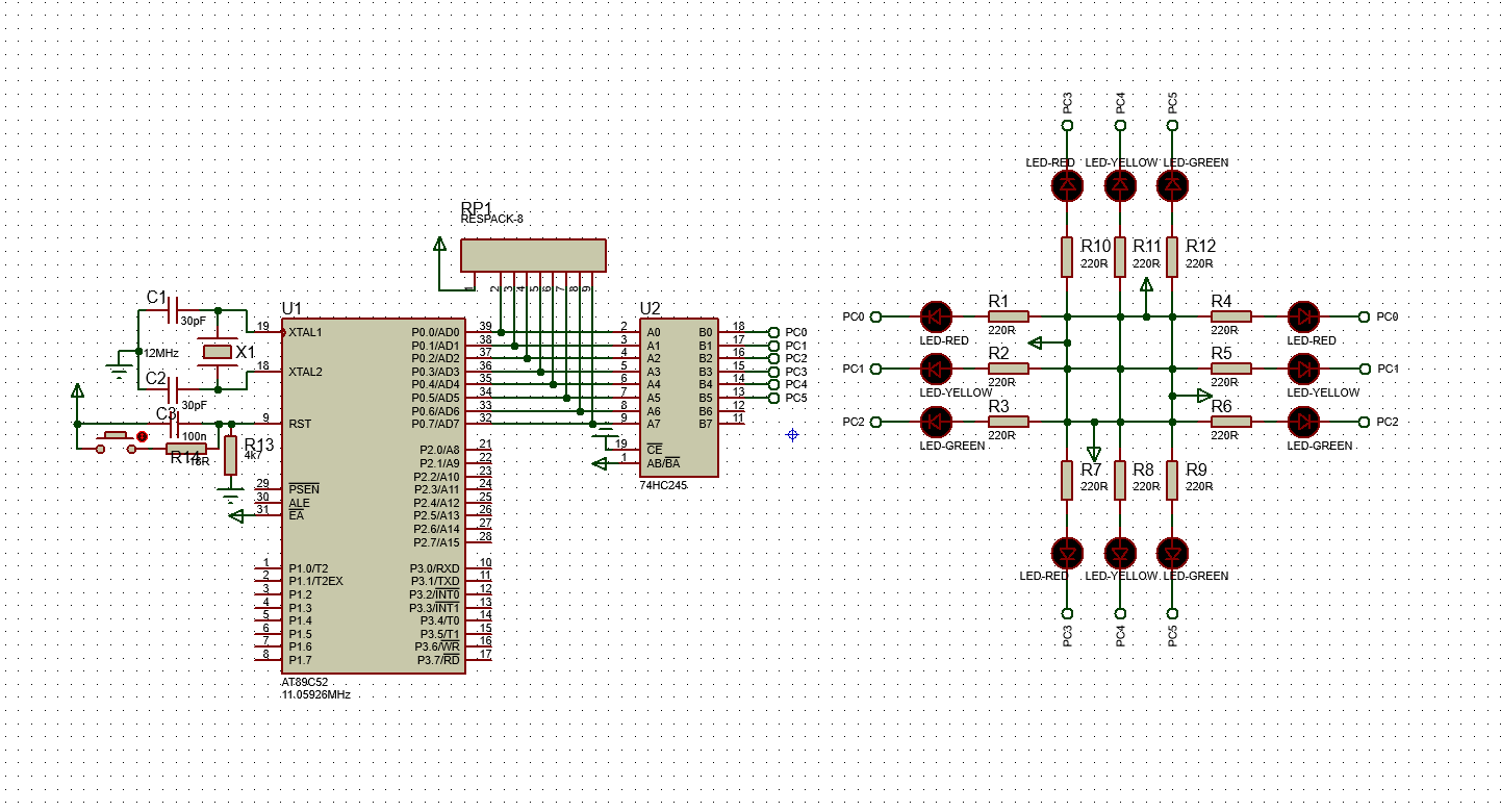

//学习单片机技术  模拟交通灯
*模拟交通灯*

模拟交通信号灯原理图
模拟交通信号灯原理图

ID:403231 发表于 2018-12-6 16:04 | 只看该作者
信号灯红、黄、绿的电压不一样,都用220欧电阻吗
