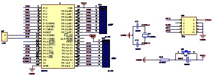

3.2 硬件单元设计3.2.1 主控电路
主控电路是以AT89S52单片机为核心,包括复位电路、晶振电路、以及电源的指示灯电路,这4部分构成单片机的最小系统,作为整个设计的控制核心,实现对整个系统进行控制。主要控制电路如图3-2-1所示。
图3-2-1 主控电路

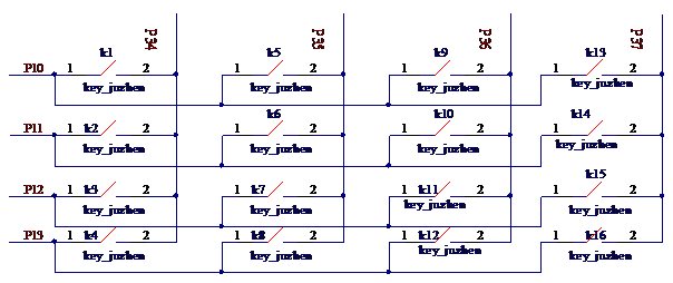

本设计需要12个按键,但为了方便以后的扩展采用了4x4矩阵键盘(电路图如图3-2-5所示)。矩阵键盘的行分别与单片机的P0.0~P0.4端口相接,列分别与单片机的P3.4~P3.7端口相接。
                                  图3-2-2 键盘电路
     各个按键对应的功能如表1所示 。

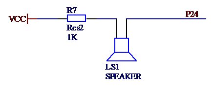

蜂鸣器的控制端口连接P2.4,具体工作电路图如图3-2-3所示。
图  3-2-3 报警电路

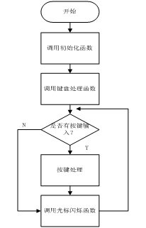

4.2.1 主函数的程序设计
首先,调用系统初始化函数sys_init(),初始化液晶和定时器。然后扫描键盘,读取用户按下的键值,并调用光标闪烁函数,提醒用户当前输入键值的位置。
主函数流程图如图4-2-1所示。

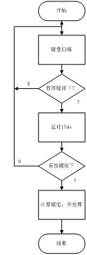

4.2.3 键盘扫描的程序设计
首先,设置行线和列线分别为4,。其次,开始键盘是扫描,判断有无按键按下,如果有按键按下就延时15ms后,再次判断有无按键按下,如果还是有键按下就计算出相应的按键值,如果没键按下就返回继续键盘扫描。最后,将计算出的键值返回。键盘扫描的流程图如图4-2-3所示。
图4-2-3  键盘扫描流程图

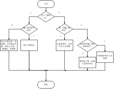

输入密码判断函数主要包括了两个功能。其一是在开锁阶段,当输入了六位数字按键之后,如果按下了确认键,则比较输入的密码是否与真实的密码相同。如果不相同则提示输入错误,如果相同则提示开锁成功。其二是处于设置密码阶段,第一次设置的密码会被保存。同时,提醒用户再次输入确认密码,如果两次密码一样,则将新的密码保存。否则,提醒用户再次输入新的密码。程序流程图如图所示。
图4-2-4 输入密码判断函数流程图

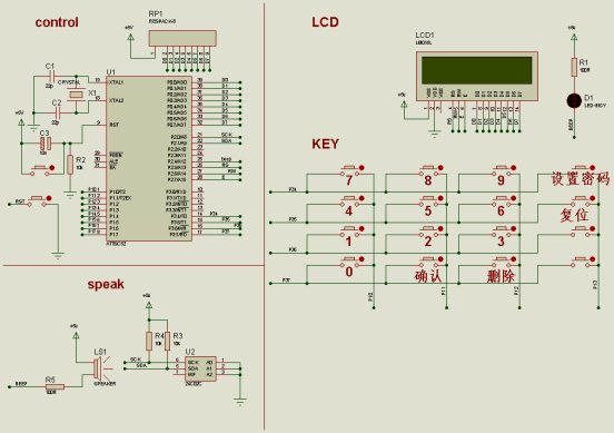

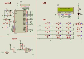

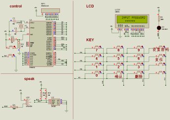

首先,在protues里画好智能数字随机键盘的基本功能电路(如图5-2-1所示)。其次,将编写好的程序用 Keil uVision4 软件进行编译,生成.hex文件。最后,将生成的.hex文件加载到单片机上,点开始按钮,可观察到以下所示的仿真效果。
  • 系统整体工作图:系统整体主要包括单片机、LCD、矩阵键盘、存储器和报警电路等。如图5-2-1所示。
图5-2-1  基本功能电路
(2)开机画面:开始启动后,LCD1602的第一行提示字符,第二行显示输入键值。如图5-2.2所示。
图5-2-2  启动后画面

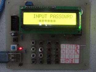

(3)输入密码后,使用“*”代替具体的键值,系统工作界面如图5-2-3所示。
图5-2-3  首次输入密码时的画面

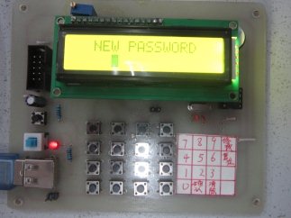

(5)当开锁成功时,如果按下“设置密码”键,则显示“NEW PASSWORD”,提醒用户输入新的密码。显示界面如图5-2-5所示。
图5-2-5  设置新的密码

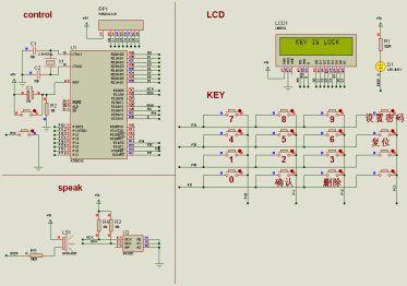

(7)输入密码错误:当用户输入密码错误时,系统会显示“PASSWORD ERROR”,并且发出报警声。显示界面如图5-2-7所示。
图2-5-7 输入密码错误
              (7)输入密码错误等于三次:当用户第三次输入错误的密码时,系统会显示“KEY IS LOCK”,并且发出报警声。显示界面如图5-2-5所示。
图2-5-7 第三次输入密码错误

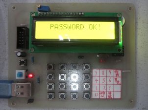

5.3 软硬件联合调试
首先,将硬件电路板接上DC+5V的电源。其次,将程序下载到单片机上,就可以看到本设计最终的产品效果如下所示。
(1)输入密码。

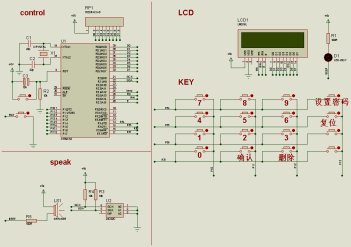

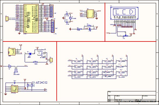

(1)原理图
  • 仿真图
