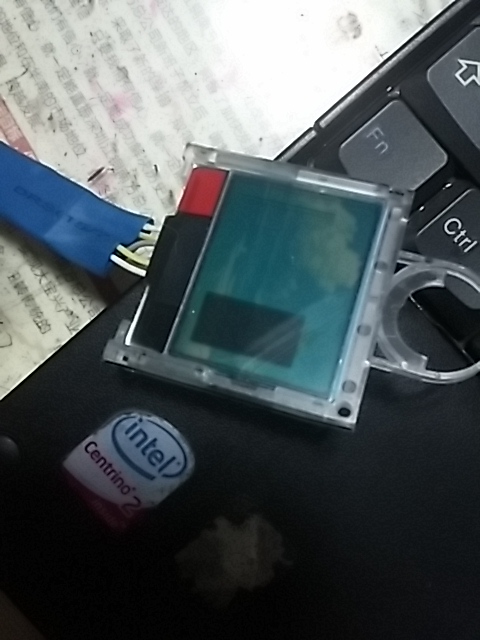

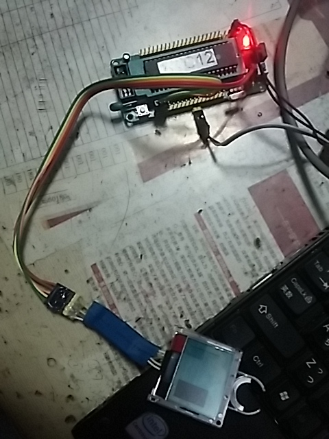

一个IIC的1.4寸小裸屏,目前没有字库和显示函数,只完成了一个线的显示,有懂的提个思路。清屏也是不完美的。
制作出来的实物图如下:
