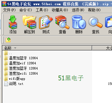

在校期间研究了一套程序,手机通过网络可以读取单片机端的数据  比如温度 湿度 开关灯 等等  现在将程序源码上传交流学习,资料是一套视频,论坛限制没办法就先把程序上传,有兴趣可以加我qq1506175115联系我,本人电话18363353598
单片机使用为stc15w408as单片机
此程序 为前几个视频的程序 为方便查找在这里做了一个合集  wifi名称为 aaa 密码为 88888888
手机app为wifi版  两个程序全部通用 蓝牙版本太过简单 就不做了
