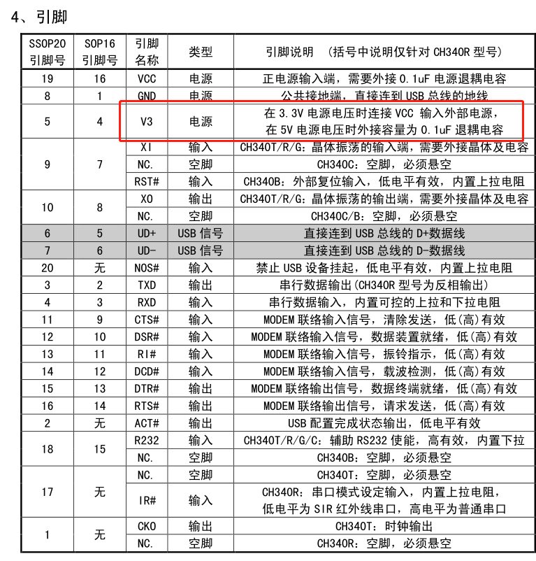

图下是本人所画的电路原理图,其制作目的是供电,下载程序到单片机中。现在usb口插上电脑,CH340发热,且无法检测到串口。求助于各位,希望能够给予解决思路与方法

你看下,CH340这个部分,电路有没接错
ID:52586 发表于 2018-12-7 14:21 | 只看该作者
兄弟,好象是 第 4 脚连错了,你的 4 脚连接到了 GND,规格书上表示应该接一个电容。
我看到了,谢谢,我去试一试
