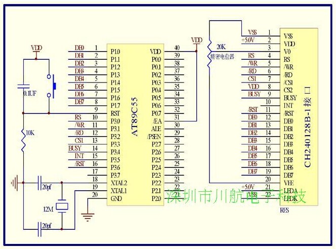

51单片机怎么与240128液晶相连啊
求原理图,有木有会的啊

ID:149152 发表于 2017-9-13 11:58 | 只看该作者
这里有240*128液晶屏资料程序都在里面
74HC595中文资料.pdf
4.46 MB, 下载次数: 15, 下载积分: 黑币 -5
240*128资料
ID:102963 发表于 2020-3-1 10:00 | 只看该作者
这拿74HC595的资料冒充240128的资料???
