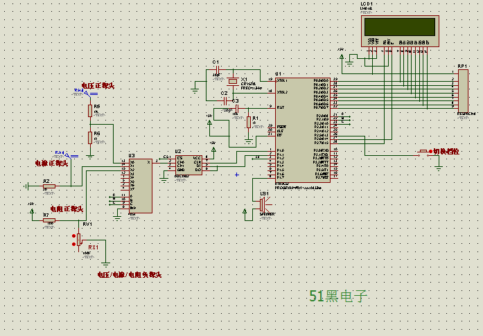

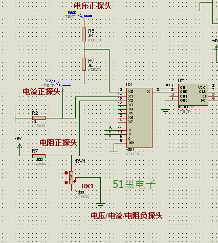

数字万用表  能够测量电压 电流 电阻  电压是单量程
参加学校内比赛用的,希望对大家有帮助
仿真说明:
1.        解开压缩后打开仿真文件,点击运行按键进行仿真。
2.        按切换档位按键可以切换电压、电流、电阻的测量;
3.        在仿真过程中可以调节滑动变阻器“RV1”来模拟改变电阻值,在册电阻的档位可以看出阻值变化。
4.        改变电压和电流量需要停止仿真,然后“R5(2)”/“R3(1)”那个绿色箭头,在跳出的对话框可以修改输入的模拟量参数。点击确认后再运行仿真就可以看到修改的测量值。

使用方法:
1.        插上USB接口就可进行工作;
2.        液晶屏上面的黑色小按键,是切换档位的按键,可以切换电压、电流、电阻的测量;
3.        电路板上的红线和黑线分别是万用表的正表笔和负表笔;其中负表笔在使用过程中不需要变动,正表笔在测量不同的量时需要手动切换(方法是将红色的线插到相应的针子上);
注意实际测量时电压不可超过10v,电流不可超过500mA,这是极限值,千万不可超过
