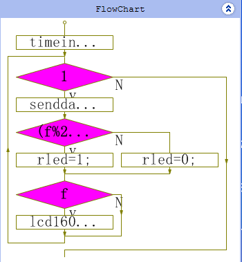

给大家分享下个编程的帮手_C流程快速转换
C流程快速转换.rar (973.67 KB, 下载次数: 15)
图片是下面代码自动生成的效果 ,代码较大时能快速理清程序架构
