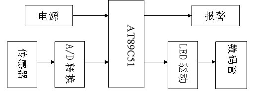

2.2.1  系统总体设计框图
图2—1 系统总体设计框图
各部分功能:
  • 电源部分提供+5V电压供系统各部分使用。
  • LM传感器实现液位信息到电压信号的转换。
  • ADC0809将传感器输出的电压信号经A/D转换后送到单片机。
  • AT89C51为处理器,实现液位信息的接收、数据处理、和输出到数码管。
  • 蜂鸣器部分在单片机检测到液位超限是由单片机驱动LED灯亮灭报警。
  • 单片机对液位数据处理后输出,数码管显示。

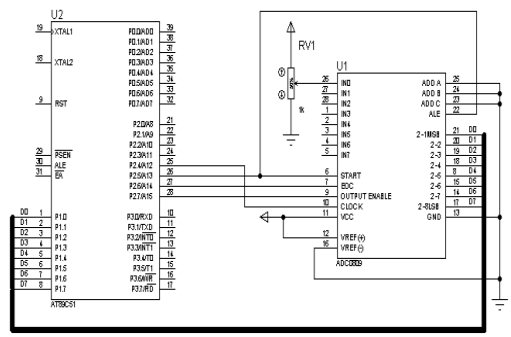

(2)A/D转换器ADC0809
A/D转换芯片ADC0809为8路模拟信号的分时采集,片内有8路模拟选通开关,以及相应的通道抵制锁存用译码电路,其转换时间为100μs左右。
  • ADC0809的内部结构:
图2—4 ADC0809的内部逻辑结构图
图中多路开关可选通8个模拟通道,允许8路模拟量分时输入,共用一个A/D转换器进行转换,这是一种经济的多路数据采集方法。地址锁存与译码电路完成对A、B、C 3个地址位进行锁存和译码,其译码输出用于通道选择,其转换结果通过三态输出锁存器存放、输出,因此可以直接与系统数据总线相连,
图2—5 ADC0809的通道选择表         图2—6 ADC0809引脚图
  • ADC0809功能介绍:
分辨率为8位;最大不可调误差小于+_1LSB;单一+5V供电,模拟输入范围0~5V;具有锁存控制的8路模拟开关;可锁存三态输出,输出与TTL兼容;功耗为15mw;不必进行零点和满度调整;转换速度取决芯片的始终频率,它的时钟为10kHZ~1.2MHZ.当时钟为500KHZ,转换速度为100us。

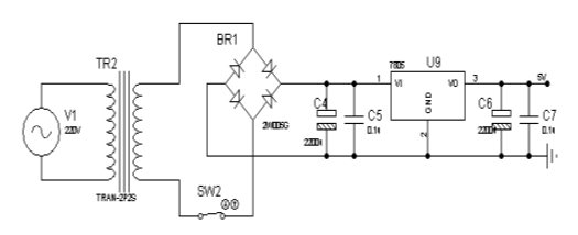

2.3.1  电源电路设计
图2—11  电源电路
本系统供电为市电AC220v,经变压器TR1降为交流6v,经整流桥堆BR1整流后得到脉动直流电压6v,再经三端稳压器LM7805得到VCC(+5v) ,其中电解电容C4、C6、起滤波作用,C5、C7是旁路电容,起抑制干扰的作用。

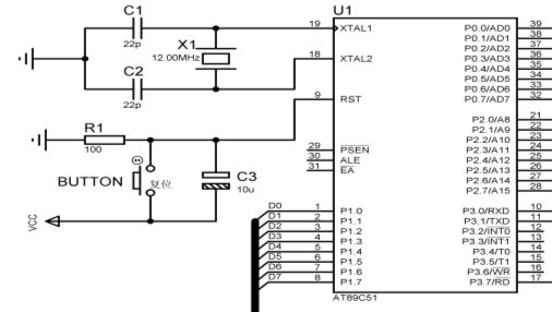

2.3.2  单片机最小系统电路设计
图2—12  单片机最小系统电路
RST:复位输入。在单片机工作期间,当此引脚上出现连接2个机器周期的高电平时可实现复位操作。复位电路除了具有上电复位功能外,还可通过复位键迫使RESET为高电平。当系统通电时,RESET引脚获得高电平,随着电容的充电,RESET引脚的高电平将逐渐下降。RESET的高电平只有保持足够的时间(2个机械周期),单片机才可以进行复位操作 。
时钟电路采用12MHz的晶振,因为ADC0809的工作时钟最高允许值为12MHz,单片机ALE管脚2分频后为500KHz,可以作为ADC0809转换器的时钟信号CLK。XTAL1:反向放大振荡器的输入及内部时钟工作电路的输入。XTAL2:来自反向振荡器的输出。XTAL1脚是内部反相放大器的输入端,而XTAL2脚是该放大器的输出端。在晶体振荡中,晶体工作于基本响应模式,它作为一个感抗与外部电容形成并联谐振,使正反馈放大器维持震荡。所选电容为瓷片电容22PF,因为22PF对于工作于1MHZ以上的晶振都能获得良好的效果。

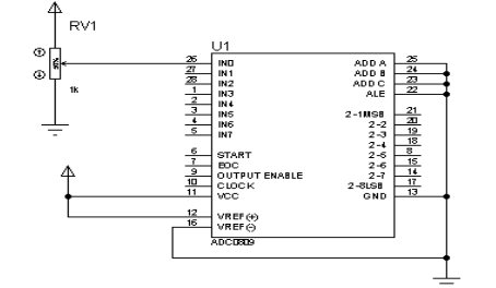

2.3.4  液位传感器的接口电路设计
图2—14  电位器RV1与ADC0809接口
设计所选LM型液位传感器能够根据不同的液位产生不同的电压,电压值大小范围为0.5~4.5V,且能够便于远距离传输。由于芯片ADC0809的输入为0~5V的电压,仿真时需要将输入信号转换为电压信号,为此外接一电位器R=1kΩ,把电压转换成0~5V电压。在设计中,把电位器的1,3脚接+5V电压和地线,调节滑钮2能够很好的得到0~5V电压,因此可以用电位器模拟液位传感器。
2.3.5  AT89C51与ADC0809的接口电路设计
图2—15  AT89C51与ADC0809的接口电路
ADC0809与AT89C51相连接,ADC0809中的START与ALE相连通,ALE——地址锁存允许信号,对应ALE上跳沿,A、B、C地址状态送入地址锁存器中。START——转换启动信号。START上升沿时,复位ADC0809;START下降沿时启动芯片,开始进行A/D转换;在A/D转换期间,START应保持 低电平。当ALE上升沿时,ALE锁存数据,A/D转换截止,当ALE下降沿时,START低电平,ALE低电平,不锁存,A/D转换开始。P2.4,P2.5,P2.6,P2.7分别控制CLK,START和ALE,EOC,OE信号,其控制A/D转换的开始和截止。CLK使用AT89C51内部时钟信号。
ADDA,ADDB,ADDC相连通接地,信号输入为000,表示输入通道选择为IN0口。8位数据信号线2-1~2-8与单片机的P1.0~P1.7相连,实现ADC0809与AT89C51的数据传输。
Vref——参考电源参考电压用来与输入的模拟信号进行比较,作为逐次逼近的基准。其典型值为+5V(Vref(+)=+5V, Vref(-)=0V)。

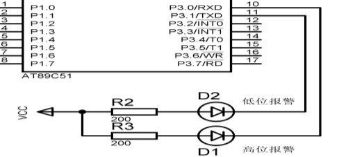

2.3.6  报警电路设计
图2—16  报警电路
本电路的P3.0,P3.1作为高位和低位的报警控制线,通过设置高低液位报警线来实现报警功能。如果当前液位高于设置的高位报警线时,P3.0置低电平,高位报警灯亮。如果当前液位低于于设置的低位报警线时,P3.1置低电平,低位报警灯亮。如果当前液位低于设置的高位液位且高于低位液位时,高位报警灯和低位报警灯灭。

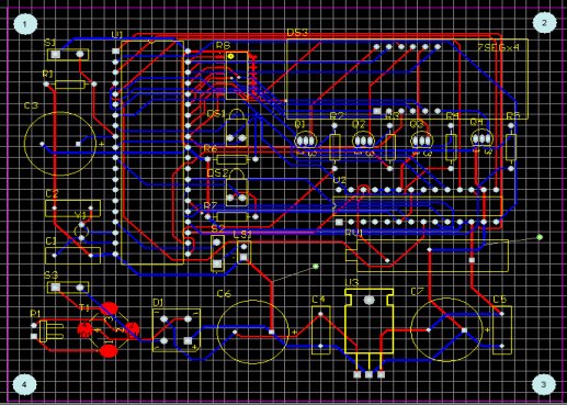

图2—17  电路原理图
图2—18  PCB封装图

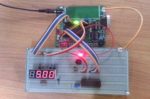

图2—19  硬件电路图

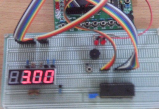

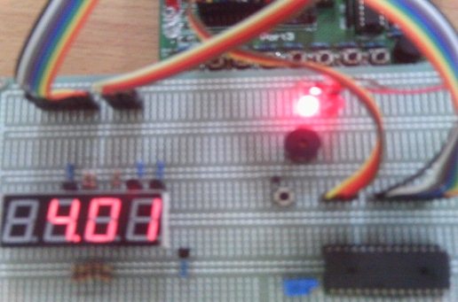

图2—20  液位在3.00米时的实物图
图2—21  液位在4.01米时的实物图

P3.0、P3.1、P3.7作为通用I/O口使用,与LED灯和蜂鸣器相连,输出报警信号,如果当前液位高于设置的高位报警线时,P3.0置低电平,高位报警灯亮。如果当前液位低于于设置的低位报警线时,P3.1置低电平,低位报警灯亮。如果当前液位低于设置的高位液位且高于低位液位时,高位报警灯和低位报警灯灭。
H_ALM    BIT    P3.0
L_ALM    BIT    P3.1
LALM:    CLR    L_ALM          ;低位报警
         SETB   TR1
         CLR    FLAG
        LJMP   PROC
HALM:    CLR    H_ALM          ;高位报警
        SETB   TR1
         SETB   FLAG
         LJMP   PROC

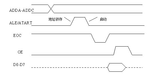

3.2.2  A/D转换的设计
ADC0809芯片实现A/D转换的时间为0.1ms左右,A/D转换后得到的数字量应及时传送到单片机进行处理。
OE——输出允许信号。用于控制三态输出锁存器向单片机输出转换得到的数据。OE=0,输出数据线呈高阻;OE=1,输出转换得到的数据。
ALE——地址锁存允许信号。对应ALE上跳沿,A、B、C地址状态送入地址锁存器中。
START——转换启动信号。START上升沿时,复位ADC0809;START下降沿时启动芯片,开始进行A/D转换;在A/D转换期间,START应保持 低电平。本信号有时简写为ST。
CLK——时钟信号。ADC0809的内部没有时钟电路,所需时钟信号由外界提供,因此有时钟信号引脚。通常使用频率为500KHz的时钟信号。
EOC——转换结束信号。EOC=0,正在进行转换;EOC=1,转换结束。使用中该状态信号即可作为查询的状态标志,又可作为中断请求信号使用。
CLOCK    BIT    P2.4
ST         BIT    P2.5
EOC      BIT    P2.6
OE       BIT    P2.7
CLR       ST
SETB      ST
CLR       ST         ;启动转换
JNB       EOC,$      ;等待输出结果
SETB      OE         ;允许输出
MOV      ADC,P1     ;读取A/D转换结果
CLR       OE         ;关闭输出
MOV      A,ADC       ;将A/D转换结果转换成BCD码
图3—2  A/D转换程序流程图

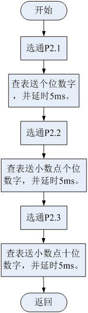

3.2.3  显示子程序的设计
设计中采用动态扫描法,实现四位数码管的数值显示,并显示小数点。数码管动态显示接口是单片机中应用最为广泛的一种显示方式之一,动态驱动是将所有数码管的8个显示笔划"a,b,c,d,e,f,g,dp"的同名端连在一起,另外为每个数码管的公共极COM增加位选通控制电路,位选通由各自独立的I/O线控制,当单片机输出字形码时,所有数码管都接收到相同的字形码,但究竟是那个数码管会显示出字形,取决于单片机对位选通COM端电路的控制,只要将需要显示的数码管的选通控制打开,该位就显示出字形,没有选通的数码管就不会亮。通过分时轮流控制各个数码管的的COM端,就使各个数码管轮流受控显示,这就是动态驱动。在轮流显示过程中,每位数码管的点亮时间为1~2ms,由于人的视觉暂留现象及发光二极管的余辉效应,尽管实际上各位数码管并非同时点亮,但只要扫描的速度足够快,给人的印象就是一组稳定的显示数据,不会有闪烁感,动态显示的效果和静态显示是一样的,能够节省大量的I/O端口,而且功耗更低
通过逐次选通P2.0,P2.1 ,P2.2,P2.3依次送十进制的相应字段码给P1口,并延时5ms完成显示。
显示程序:
MOV    LED_0,#00H
MOV    LED_1,#00H
MOV    LED_2,#00H
MOV    LED_3,#00H
MOV    DPTR,#TABLE      ;送段码表首地址
DISP:    MOV    A,LED_2
         MOVC   A,@A+DPTR
ORL    A,#80H                                                ;显示小数点
                   MOV    BUFFER+2,A       ;送显示缓存
         CLR    P2.1
         MOV    P0,A
         LCALL  DELAY
         SETB   P2.1
SETB   P2.0
         MOV    A,LED_1
         MOVC   A,@A+DPTR
         CLR    P2.0
         MOV    P0,A
         LCALL  DELAY
         RET
DELAY:  MOV    R6,#10            ;延时5ms
图3—4  显示子程序流程图

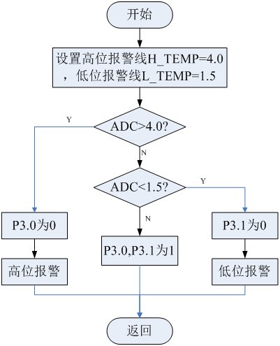

3.2.4  报警子程序的设计
本电路的P3.0,P3.1作为高位和低位的报警控制线,通过设置高低液位报警线来实现报警功能。本设计要求为:液位在小于1.5米时低位报警灯亮进行低位报警,液位在1.5~4米时灯都不亮,液位在大于4米时高位报警灯亮进行高位报警。
报警程序:
MOV    H_TEMP,#153           ;204/255=0.6  高于80%报警
MOV    L_TEMP,#77            ;77/255=0.3   低于30%报警
         SUBB   A,L_TEMP      ;判断是否低于下限
         JC     LALM
         MOV    A,H_TEMP
         MOV    R0,ADC
         SUBB   A,R0           ;判断是否高于上限
         JC     HALM
         CLR    TR1
         LJMP   PROC
         SETB   TR1
         CLR    FLAG
         LJMP   PROC
         SETB   TR1
         SETB   FLAG
         LJMP   PROC
图3—5  报警子程序流程图

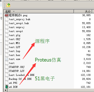

4.1 仿真电路调试
在仿真程序中通过模块编程,用Proteus软件与Keil软件相结合进行调试,(调试程序见附录I)
1.建立工程文件
1)点击菜单project,选择new project:
2)然后选择要保存的路径,输入工程文件的名字,比如保存到论文目录里,工程文件的名字为yang.uv2.
3)这时会弹出一个对话框,选择单片机的型号,你可以根据你使用的单片机来选择,keil c51几乎支持所有要求你的51核的单片机,这里选AT89S51。
这时要新建一个源程序文件,建立一个汇编文件,输入编写好的程序。
保存。选择要保存的路径,在文件名里输入文件名,注意一定要输入扩展名,这里有汇编语言,文件名为:yang.asm。
2. 调试程序
(1)点击Target 1前面的+号,展开里面的内容source Group1:
(2)用右键点击Sourece Group 1(注意用鼠标的右键,而不是左键),将弹出一个菜单,选择Add Files to Guoup'Source Group 1'.
(3)选择刚才的文件yang.asm.这时在source group 1 里就有yang.asm文件
(4)单击“Project”菜单,再在下拉菜单中单击“Built Target”选项(或者使用快捷键F7),编译成功后,再单击“Project”菜单,在下拉菜单中单击“Start/Stop Debug Session”(或者使用快捷键Ctrl+F5)。硬件仿真原理图如下图
图4—1  仿真原理图

通过改变电位器阻值的变化来模拟液位的变化,液位数值在数码管上显示,液位在小于1.5米时低位报警灯报警,液位在1.5米到4.0米时不报警,液位大于4.0米时高位报警灯报警。芯片ADC0809的转换精度为1/256,所以本电路的最小分辨率为0.05V。
4.2 硬件电路调试

4.3 硬件电路出现的问题及解决方法
1.电源接通后,发现ADC0809芯片发烫。
解决过程:开始考虑是否是电源接错了,导致接在ADC0809两端的电压过大导致的,用万用表检测后发现电源正确,后经老师指导找出问题是使用双电源供电,两个电源电压有偏差,导致芯片发烫,后改正后芯片正常工作。
2.调试电路时,数码管有第一个不显示。
解决过程:开始考虑是否是程序的问题导致数码管不显示,仔细检查程序后,经proteus仿真证明程序没有问题,后考虑是不是数码管出现问题,交换数码管控制信号线后,发现第一个数码管的信号线能使其他数码管显示,后用万用表检测发现它的两个管脚短路,证明第一个数码管已损坏,不能显示,于是重新换取数码管后,数码管显示正常。

用STC_ISP_V3.1软件将.hex文件烧写进单片机中,与硬件相连接。通电后,用万用表检查电路的电压是否与仿真图中的电压一致,用仿真结果验证硬件电路是否正确。
4.5 软件程序调试出现的问题及解决方法
1.在仿真时,ADC0809不能进行仿真。
解决方法:在仿真时使用Proteus软件,芯片ADC0809不能进行仿真,系统提示是没有模型,于是仿真时采用ADC0808芯片进行。由于ADC0809与ADC0808的区别在于:ADC0808的输出数据线D0~D7是从高位依次到低位,ADC0809的输出数据线D0~D7是从低位依次到高位。于是采用ADC0808进行仿真,ADC0809用在实物电路上。

4.6 联机调试总结
联机调试是做硬件电路中的一个很重要的环节,它的调试结果直接体现出对硬件和软件的熟悉程度,对任务的理解。
在整个调试过程中对Keil编译软件,STC_ISP_V3.1烧写软件和Proteus仿真软件有了进一步的认识和理解,对AT89C51单片机的汇编语言有了更进一步的了解,和同学的交流更进一步的提高自己。通过对调试软件和硬件时出现的一些问题的讨论,使我能更好的对电路、程序有个更深的认识,使我学会了分析电路的方法和技巧。
第5章  结  论
在本次设计中完成了电路原理图设计,PCB板设计,电路焊接,程序的设计,软、硬件的联机调试。硬件电路的各个模块,包括单片机最小系统电路,A/D转换电路,数码管显示电路,报警电路等都能够正常工作。在与软件进行联机调试时,通过改变电位器阻值的变化来模拟液位的变化,液位数值在数码管上显示,液位在小于1.5米时低位报警灯报警,液位在1.5米到4.0米时不报警,液位大于4.0米时高位报警灯报警。芯片ADC0809的转换精度为1/256,所以本电路的最小分辨率为1/256V。
本次设计完成了任务书下达的所有任务,实现了液位的检测及液位的显示,并实现了超限报警。显示液位范围为0~5m,显示的最小分辨率为1/256V。它是一个可以应用于一般工业的液位检测及显示系统的设计方案,测量范围和测量精度满足一般工业应用需要。

附录1:电路原理图

  9. H_TEMP   EQU    38H          ;液位上限
  10. L_TEMP   EQU    39H          ;液位下限

  55. LALM:   CLR    L_ALM          ;低位报警
  56.          SETB   TR1
  57.          CLR    FLAG
  58.          LJMP   PROC
  59. HALM:   CLR    H_ALM          ;高位报警
  60.          SETB   TR1
  61.          SETB   FLAG
  62.          LJMP   PROC

  91. DISP:    MOV    A,LED_0         ;数码管显示子程序
  92.          MOVC   A,@A+DPTR       ;将字段码转换显示码
  93.          CLR    P2.3
  94.          MOV    P0,A
  95.          LCALL  DELAY
  96.          SETB   P2.3
  97.          MOV    A,LED_1
  98.          MOVC   A,@A+DPTR
  99.          CLR    P2.2
  100.          MOV    P0,A
  101.          LCALL  DELAY
  102.          SETB   P2.2
  103.          MOV    A,LED_2
  104.          MOVC   A,@A+DPTR
  105. ORL    A,#80H                            ;显示小数点
  106.               MOV    BUFFER+2,A       ;送显示缓存
  107.          CLR    P2.1
  108.          MOV    P0,A
  109.          LCALL  DELAY

数码管显示乱码
ID:995478 发表于 2021-12-24 00:43 来自触屏版 | 只看该作者
liyongan_1985 发表于 2018-12-19 20:24
数码管显示乱码
是不是共阴极和共阳极反了?
