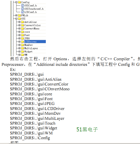

顺次打开 “ uCGUI-V3-90a → UCGUI390a → Start ” 。 将 Start 文件夹下的 Config 和 GU I
文件夹复制的自己所建立工程文件夹。
然后打开 IAR ,在 Workspace 中添加 Config 和 GUI 文件夹内容。添加完后,如下图所示。其中 “ FWLib ” 是我的工程中所需要的,属于多余项。
