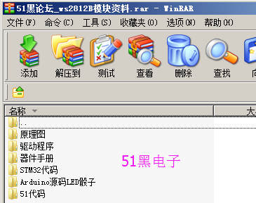

程序分享出来给需要的人作参考
  1. /*------------------------------------------------------------------------------------

全部资料51hei下载地址:
ws2812B模块资料.7z (10.02 MB, 下载次数: 142)
admin + 50 回帖助人的奖励!
