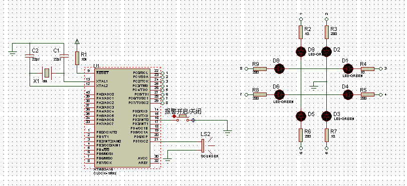

报警与LED之中断与定时应用加AVR及51单片机原档资料
//--------------------------------------------------------51部份代码----------------------------------------------------------------//

//--------------------------------------------------------AVR部份代码----------------------------------------------------------------//

完全代码附件中
avr_bj_led.zip (10.69 KB, 下载次数: 5)        51_bj_led.zip (16.8 KB, 下载次数: 4)
