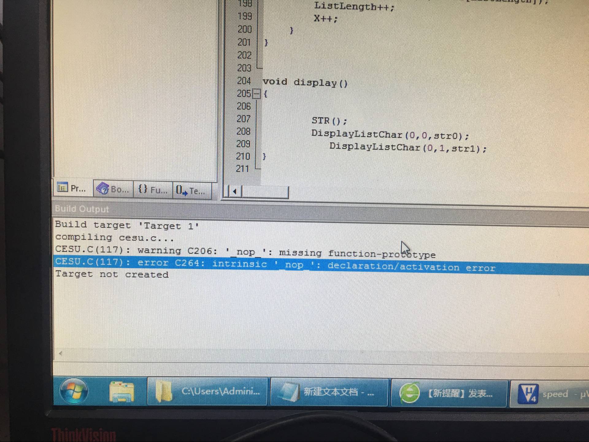

这个问题怎么解决,单片机程序keil编译出错
错误内容:error C264: intrinsic '_nop_': declaration/activation error

ID:1 发表于 2018-12-25 23:43 | 只看该作者
#include <intrins.h> 添加这个头文件就可以了。因为你用到了 _nop_();

我这里也出现同样的问题,加了#include < intrins.h> 头文件,还是报错。.\Core\eeprom.h(25): warning C206: '_nop_': missing function-prototype

F:\Keil_v5\C51\Inc\intrins.h(19): error C231: '_nop_': redefinition
