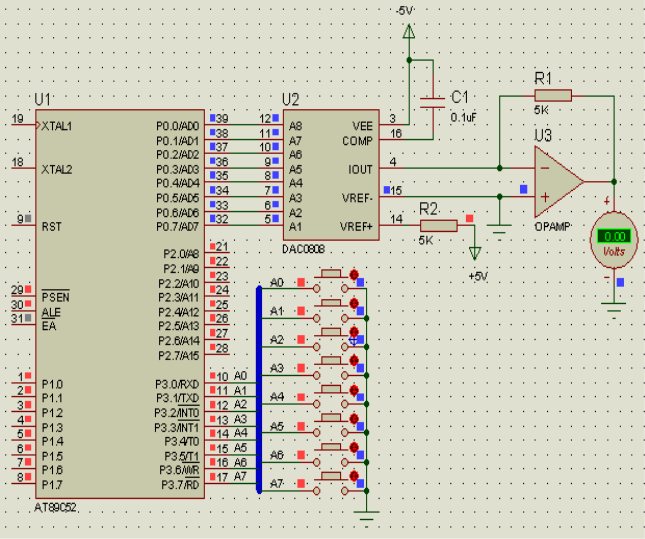

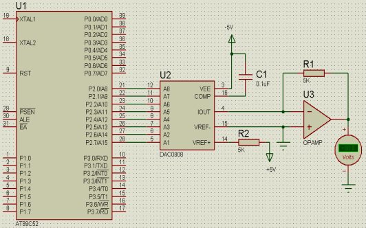

2、典型应用电路
如下图所示,VEE接-5V电压,COMP端与VEE之间接0.1uF电容,VREF(+)通过5K电阻接+5V电源,VREF(-)接地。输出端IOUT连接运算放大器反向输入端。运算放大器同相输入端接地。

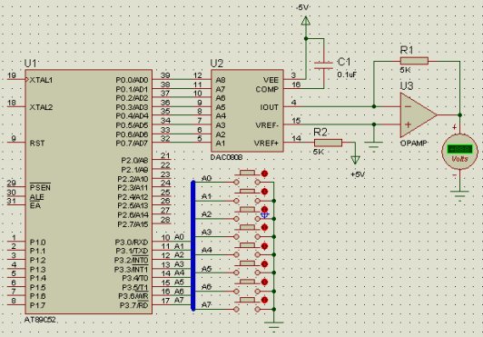

3、应用举例:
   如下图所示,运行本例时,按下K1~K8中的某个键,单片机会向DAC0808芯片输出0x00~0xff之间的8个不同数值,经转换后会输出8挡不同电压。
C程序如下:
#include <reg51.h>
#define uchar unsigned char
#define uint unsigned int
void delay(uint x)
{uchar i;
while(x--)
for(i=0;i<120;i++);
void main()
{P0=0X00;
{if(P3==0XFE)P0=0;
if(P3==0XFD)P0=35;
if(P3==0XFB)P0=70;
if(P3==0XF7)P0=105;
if(P3==0XEF)P0=140;
if(P3==0XDF)P0=175;
if(P3==0XBF)P0=210;
if(P3==0X7F)P0=255;
delay(2);
proteus仿真运行结果如下:
