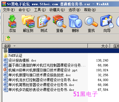

全部资料51hei下载地址:
普通班任务书.rar (3.76 MB, 下载次数: 8)
