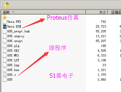

所有资料51hei提供下载:
5分钟 倒计时.zip (24.93 KB, 下载次数: 167)
