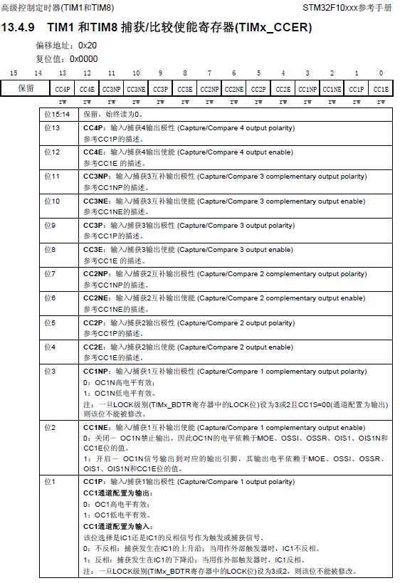

stm32 ccer寄存器的功能是什么?
总是看见在直流无刷电机中,该寄存器被设定为TIM1->CCER=0x3081,这么设定的功能是什么,数据手册里面,小弟也没看到详细的介绍,很难受。

请问有大佬给解释一下为什么给ccer寄存器赋值3081吗
