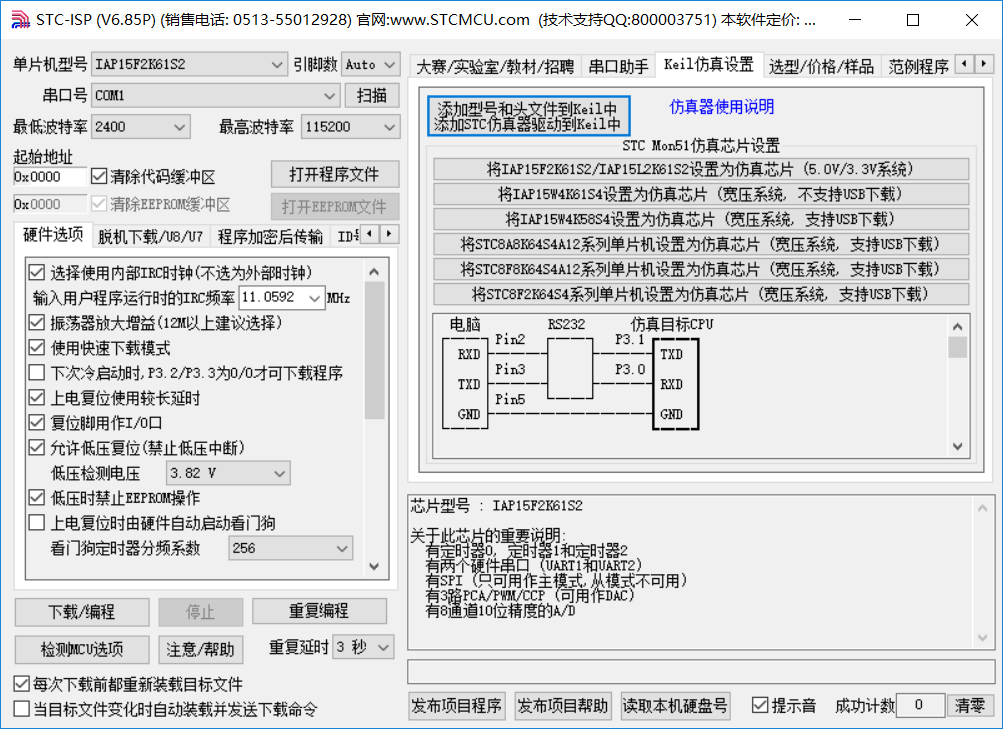

烧录界面
烧录界面

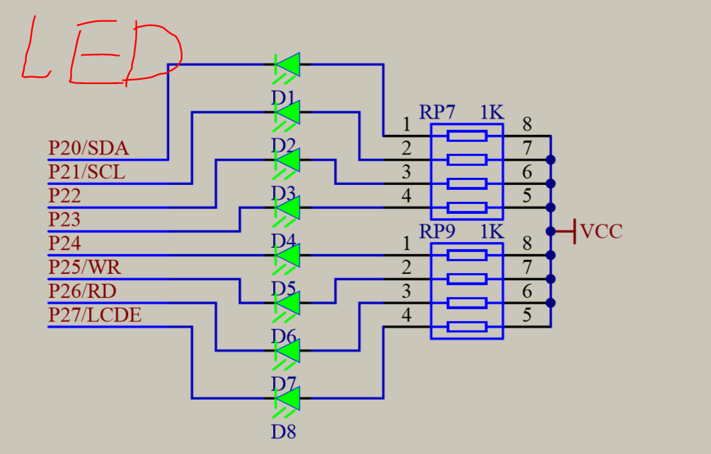

led管脚
led管脚

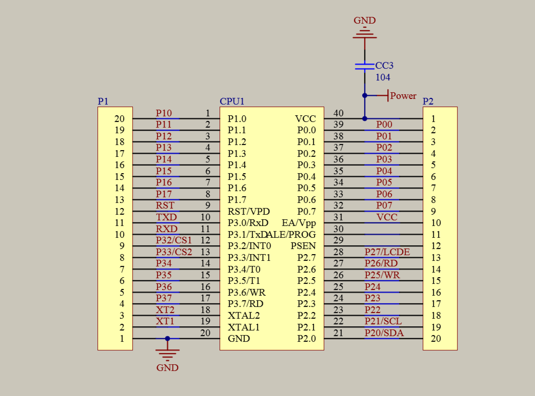

mcu
mcu
