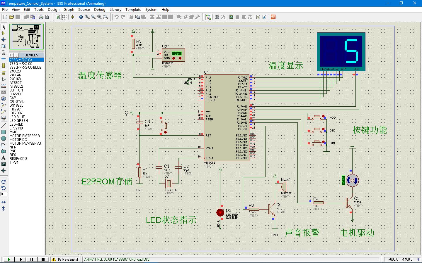

51单片机数码管显示温度并报警,只允许用三个按键和两个数码管(仿真+程序)
ID:400732 发表于 2018-12-16 21:15 | 显示全部楼层 |阅读模式
      楼主最近做到一个作业,要求用51单片机做一个风扇温控检测系统,其功能大概就是:当温度达到设定值时候,风扇电机开始转动,以达到散热的目的,题目本身没有什么意思,有意思的是想要用尽可能少的元器件来完成这项工作,要求使用两个数码管,其他没说,所以我就加了3个按键,大体思路是这样的,开机以后,正常显示温度,按下SET键位时候,进温度设置,两个按键+和-设置数值。再按一次SET保存并退出。
     最有意思的在于用了两个标志位,这两个标志位简直没把我绕晕。现在完成了,发出来大家一起看看,不在于代码多好,在于一种解决问题的方法。我把文件发上来了,大家一起学习交流。

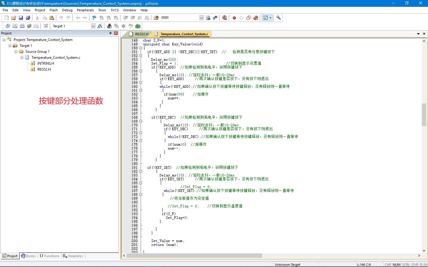

  125.       P3 = 0;
  126.       //Delay_us(5);
  127. }
  128. /*-----------------------------------------------
  129.                    按键处理函数
  130. -----------------------------------------------*/
  131. char S_F=0;
  132. unsigned char Key_Value(void)
  133. {
  134.   if(!KEY_ADD || !KEY_DEC||!KEY_SET)  //   检测是否有任意按键按下
  135.   {
  136.     Delay_ms(20);
  137.     Set_Flag = 1;                       //切换到显示设置值
  138.     if(!KEY_ADD)  //如果检测到低电平,说明按键按下
  139.       {
  140.         Delay_ms(10); //延时去抖,一般10-20ms
  141.         if(!KEY_ADD)     //再次确认按键是否按下,没有按下则退出
  142.         {
  143.         while(!KEY_ADD);//如果确认按下按键等待按键释放,没有释放则一直等待
  144.                {
  145.                       if(num<99)    //加操作
  146.                   num++;
  147.                             }
  148.         }
  149.             }
  150.     if(!KEY_DEC)  //如果检测到低电平,说明按键按下
  151.         {
  152.           Delay_ms(10); //延时去抖,一般10-20ms
  153.           if(!KEY_DEC)     //再次确认按键是否按下,没有按下则退出
  154.           {
  155.             while(!KEY_DEC);//如果确认按下按键等待按键释放,没有释放则一直等待
  156.           {
  157.             if(num>0)  //减操作
  158.                   num--;
  159.           }
  160.         }
  161.       }
  162.   if(!KEY_SET)  //如果检测到低电平,说明按键按下
  163.       {
  164.         Delay_ms(10); //延时去抖,一般10-20ms
  165.         if(!KEY_SET)     //再次确认按键是否按下,没有按下则退出
  166.         {
  167.                   //Set_Flag = 0;
  168.           while(!KEY_SET);//如果确认按下按键等待按键释放,没有释放则一直等待
  169.                {
  170.              //将当前值作为设定值
  171.
  172.             //Set_Flag = 0;    //切换到显示温度值
  173.                             }
  174.          if(S_F)
  175.                                          Set_Flag=0;
  176.         }

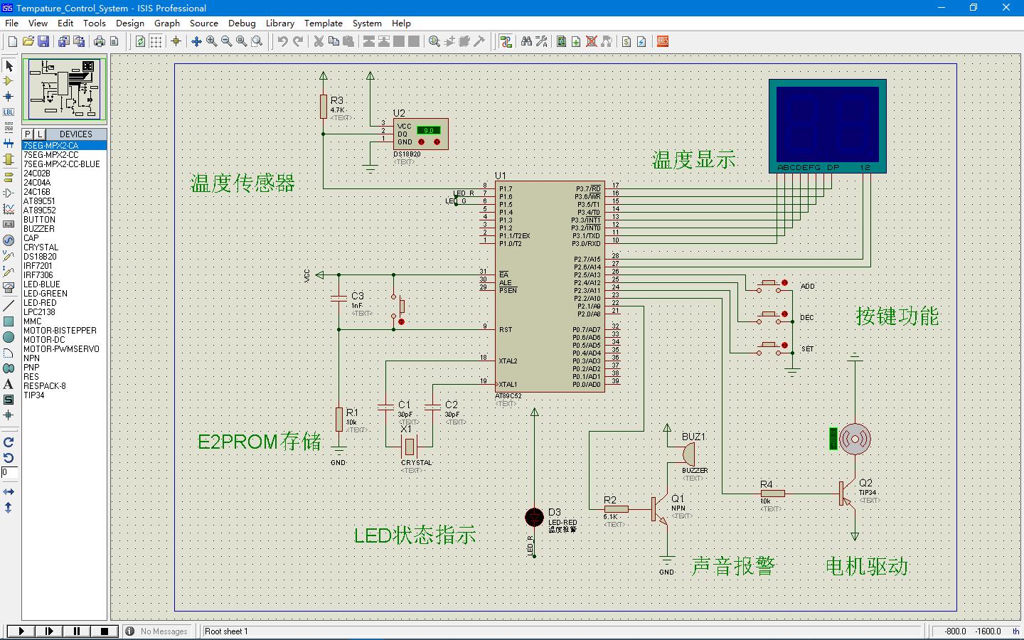

ID:460624 发表于 2019-1-3 09:56 | 显示全部楼层
程序好像有问题。。。
ID:460624 发表于 2019-1-3 09:57 | 显示全部楼层
楼主用的时候有警告吗
ID:400732 发表于 2019-1-20 22:14 | 显示全部楼层
vicson 发表于 2019-1-3 09:56
程序好像有问题。。。
存储数据那里仿真做不了,应该是有问题的,谢谢批评指正
ID:400732 发表于 2019-1-20 22:15 | 显示全部楼层
vicson 发表于 2019-1-3 09:57
楼主用的时候有警告吗
我的是灯光警告呢。
ID:774414 发表于 2020-6-10 10:40 | 显示全部楼层
那个文件可以仿真出来吗
ID:774414 发表于 2020-6-10 22:42 | 显示全部楼层
小小徐白 发表于 2020-6-10 10:40
那个文件可以仿真出来吗
老是,停留在15不变
