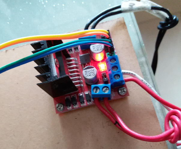

2.PID叄數可从arduino serial Monitor,更改輸入kp1.4 按ENTER,ki0.01按ENTER, kd7.8按ENTER.
4.SW可微调X-,X+,Y-,Y+位置,
5.L298N輸入用74LS04,

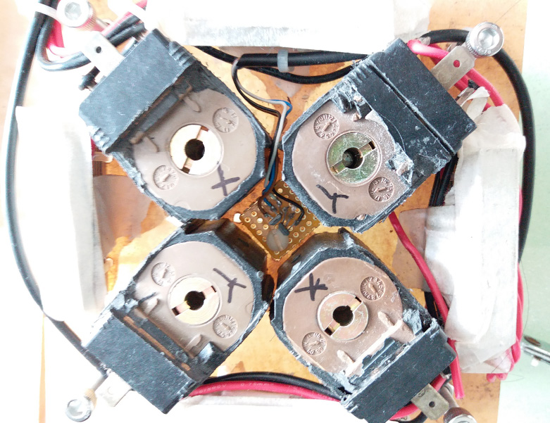

6.霍尔要安裝的高度在線圈高度一半的高度.
7.缐圈头要接在一起,兩个缐圈尾接到L298N OUT位置.
8.線圈及霍尔都是跟网上一样安裝,
安裝完成试机
1.L298N不要接12V.
2.arduino接上电源5V调教OFFSET R5,R6 到約2.15V.

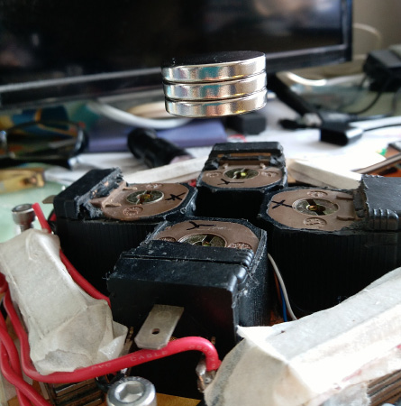

3.把浮子放到霍尔上XY方向左右移动LCD Hx,Hy數字会变化,
4.先把L298N,IN1,IN2不要接,只接X,IN3,IN4,然后接12V电源,試X缐圈是否对X霍尔,
  如果接缐正確会有力拉动浮子,可调OFFSET ,R5 调到浮子在兩个缐圈中心位置.
  然后接上IN1,IN2,调Y線圏跟X線圈一样方法调,但调OFFSET,R6.

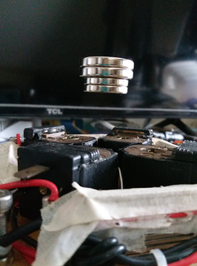

5.如果XY接缐正確浮子会浮动的,然后调教R5,R6使浮子在四个缐圈中心位置.
   如果浮子沒有拉力拉向中心,檢查有无接错缐.
6.调教PID參数会使浮子隐定.

制作出来的实物图如下:
