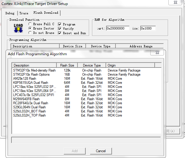

各位大神:
如题:
①STM32F103C8T6在MDK5中应该怎样配置!?使用F103VCT6的工程修改芯片型号后,能够直接向STM32F103C8T6下载程序吗?
②如下图所示:无法查找到具体的STM32F103C8T6芯片配置?请问怎样解决?
收藏收藏2 分享淘帖 顶顶 踩踩
ID:448058 发表于 2018-12-17 16:00 | 只看该作者
不能,103c8是MD(64-128k)启动文件为startup_stm32f10x_md.s,103vc是HD(大容量128k以上)启动文件为startup_stm32f10x_hd.s;进到配置菜单里有找到C++,把define里面的STM32F10X_HD,USE_STDPERIPH_DRIVER改为STM32F10X_MD,USE_STDPERIPH_DRIVER,然后把启动文件改一下,
ID:448058 发表于 2018-12-17 16:39 | 只看该作者
第一个就是,STM32F10x分3种类型,LD(64k以下)MD(64K-128K)HD(128K以上),103c8内部flash64k
