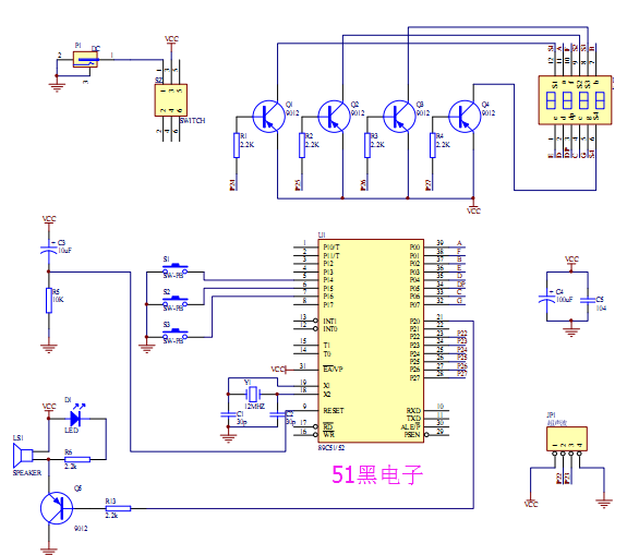

本课题主要由单片机系统及显示电路、超声波发射电路和超声波接收电路三部分组成。利用单片机来实现对超声波和超声波转换模块的控制。选择通用、价廉的STC89C51单片机为控制平台,通过细化设计要求,结合传感器技术相关知识实现超声波测距仪的功能。设计完成以一个超声波测距系统,超声波在空气中的传播速度为已知,测量声波在发射后遇到障碍物反射回来的时间,根据发射和接收的时间差,最终计算出发射点到障碍物的实际距离。如果测出的实际距离小于预先设定的预警距离,LED报警灯开始闪烁,蜂鸣器报警。
电路原理图如下:
