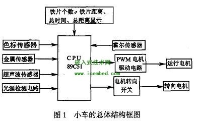

    根据题目要求,将控制对象及检测目标划分为不同模块,即障碍物检测、路面铁片检测、路面轨迹检测、光源检测、速度路程检测等模块。针对不同模块的控制要求分别采用不同的设计方案实现。系统组成及原理框图如图1所示。其中色标传感器用来检测小车的运行轨迹,金属探测传感器用来检测路迹下薄铁片的数目,超声波传感器用来检测小车前进方向的障碍物,霍尔传感器用于检测小车行驶的速度及距离。

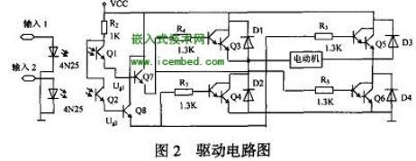

    (1)电动机PWM驱动电路
    小车控制的主电路采用由达林顿管组成的H型PWM电路。用单片机控制达林顿管使之工作在占空比可调的开关状态,精确调整电动机转速。在这种电路中,管子始终工作在饱和与截止模式下,转换速度快,效率高。H型电路可以实现转速和方向的控制,是一种广泛采用的PWM调速技术。其电路图如图2。
    (2)路面黑线检测电路
    采用两个色标传感器组成检测电路。探测路面黑线的大致原理是:光线照射到路面并反射,由于黑线
和白纸的反射系数不同,根据接收到的反射光强弱判断是否沿黑线前进。在车底中部安装了两个GDK一Znw型色标传感器,将两个色标传感器探头置于运行轨迹中间,其间距调整为大于黑线的宽度。色标传感器接受到不同的颜色后会有不同的电平输出。本电路中当色标传感器检测到黑色,③脚输出为高电平;检测到白色,③脚输出为低电平。实际行驶时,只有当两个色标传感器同时检测为高电平,小车才直线运行,否则运用差步原理,调整方向。检测电路如图3。
    色标传感器工作电流大,抗干扰能力强,检测精度高,在  黑色引导线两侧检测,可使小车沿运行轨迹精确行    驶。
        (3)路面下金属片检测电路
    在车底中部安装了一个金属探测传感器,将其检测面对准运行路面,当小车通过金属铁块时,传感器给出电平信号,送单片机Pl端口,通过对脉冲计数可知金属片数目。
        (4)障碍物检测电路的设计
      采用超声波传感器探测障碍物。超声波传感器安装于小车前端,在规定的检测距离内,当探测到障碍
  物时,超声波传感器给出脉冲信号至单片机,单片机检测到该信号后,调整小车方向,以控制小车准确的
  绕过障碍物。
      (5)光源检测电路的设计
      利用光敏电阻值随光强弱变化的特性组成光控开关电路,如图4。当无光照射时,光敏电阻阻值很大,
三极管处于截止状态,集电极输出高电平;当有光照射时,光敏电阻阻值变小,三极管饱和导通。将检测到
的高低电平信号送单片机,依此调整车头方向,使其 沿光源方向行驶。检测电路安装在小车车头位置。
    (6)显示电路的设计
      为了减少外部锁存器和译码模块,使功耗最小,数码管全部使用软件进行静态显示。在直道区内,
数码管显示铁片数量和起跑线到铁片中心的距离;在行驶到终点后,显示全程所用时间。用CD45fl驱动四
位数码管,一位显示铁片的数目,三位分别显示行驶的距离与时间。
    (7)车速及距离检测
    采用霍尔传感器检测小车速度及距离。在车后轮上安装两片磁钢,将霍尔传感器安装在固定轴上,通
过对脉冲的计数进行车速及距离的测量。霍尔传感器的使用原理如图5,汽车后轮每转一圈,霍尔元件产生
两个脉冲,将其送人单片机的TO口进行计数,同时完成脉冲数和距离的计算。
    (8)小车进车库停车电路设计
    当小车车体完全进人车库后,应立即停车。为了准确得到停车信号,利用光敏电阻两端电压随光的强弱变化的规律来设计电路。用200W白炽灯对准光敏电阻,当光敏电阻距离光源不同位置时,其两端的电
压按表1规律变化。
    用ADC0809的INO端采集其变化电压,在3.SV时给出停车指令,完成停车任务。

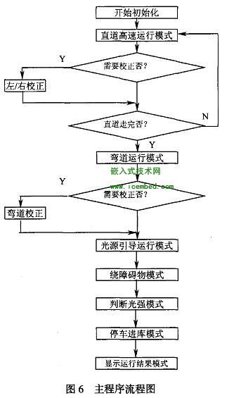

3 系统的软件设计
    控制电路主要由一片89c51单片机组成。89c51主要实现对路面黑线的检测,以纠正小车的行走方向;负责车速检测、铁片检测、障碍物检测、光源检测、光强度检测、电动机驱动、数据显示等功能。主程序流程如图6。
    (1)直道检测。在小车的中部平行装有两个色标传感器,采用查询检测的方法对黑线进行检测。89C51
在检测到黑线信号后,通过89C51的PI.5和Pl.6口得知是哪一个传感器检测到黑线,以此作为调整小车方向的基准。在程序方面,我们采用了差补控制算法。在校正服务程序中通过检测PI.5和Pl.6口的状态,运用差补算法,精确调节左右前轮的方向,达到使小车稳定沿黑线行走的目的。为了保证程序的准确性,服务程序中设置了2重黑线检测,有效的防止了小车冲出跑道。在直道上的铁片,我们使用金属探测传感器来检测。通过计算小车开始检测到铁片与离开铁片时的圈数之差,乘以车轮的周长,我们可以得到铁片的长度以及铁片一半的长度,由此可以得到起跑线到铁片中央的距离。当车轮转动时,安装在轮胎上的磁钢使霍尔元件产生电平变化。因此只需记录电平变化的次数,便能得到实际转速。为了提高准确度,减少误差,我们安装了两块磁钢。
    (2)转弯检测。为了防止小车冲出跑道以及按照黑线转弯,需要在进人弯道之前降低速度。因此我们采用了高效的H型PWM电路调节转速。在进人转弯之前,我们通过提前减速程序使小车降低速度。通过跟随黑线行驶和检测最后一片铁片的位置,我们可以得到准确的停车位置和车头方向。在铁片上停留55的期间,驱动声光报警系统,发出声光报警信号;同时,由累计脉冲的总数便可得到全程行驶的时间。
    (3)障碍检测。首先我们通过寻找Zoow灯泡的光源,来校正小车的方向。然后通过超声波对障碍物进行距离检测,以此为基准,绕过障碍物。再通过检测光源找到小车与车库之间的距离,并由此引导小车准确进入车库。
