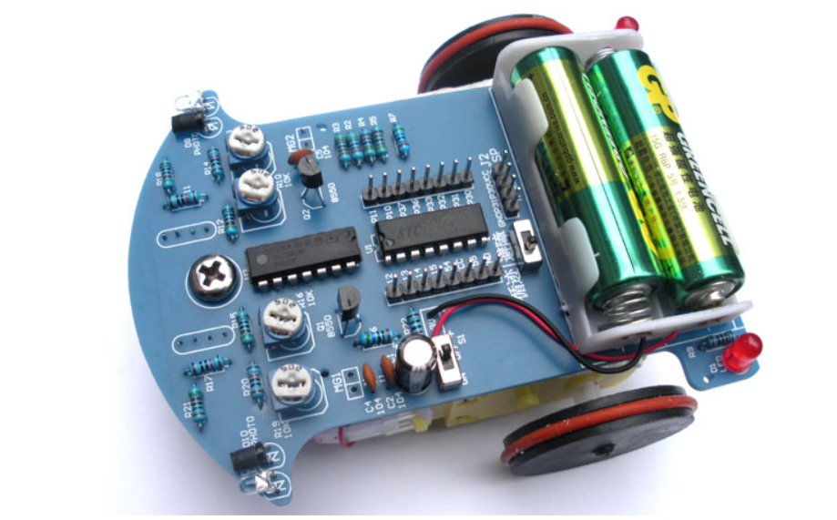

D2-3循迹避障小车,能完成循迹和避障,目前想完成一点难点的,在循迹线上加两道黑横线,小车检测到第一道黑线开始启动,到第二道黑线停20s,然后继续循迹,目前已有循迹避障的程序,需要添加后完成黑线停的要求。
