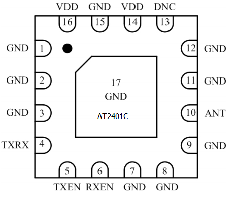

引脚图
很多厂家用功放放大芯片就是这款!
RFX2401C是集成电路RF单片机(射频前端集成电路),包含所有内部IEEE 802.15.4/ZIGBEE,提供服务所需的射频功能无线传感器网络,和其他无线系统在2.4 ghz的ISM波段。RFX2401C架构集PA、LNA、收发开关电路,相关的匹配网络,在CMOS单片机和谐波滤波器装置。
典型的高功率应用包括住宅和工业自动化、智能电力和RF4CE等等。结合性能优越,灵敏度和效率高、噪音低、外形小,低成本,RFX2401C是完美的解决方案应用程序需要扩展范围和带宽。RFX2401C简单和低电压CMOS控制逻辑,需要最低限度的外部组件系统的实现。
是的!那是以前!就拿RFAXIS的RFX2401C这款常用PA芯片来说,目前国内市场上就有一款AT2401C可以PIN TO PIN完美替代使用,不仅仅是可以,在RFX2401C的基础上增加了ESD等级,LNA增益的提高等,以其非常优越的性能,高灵敏度和效率,低噪声,产品尺寸小以及低成本,使得AT2401C 对于频率带宽内的应用而言成为完美的解决方案,也逐渐替代RFX2401C在市场上的地

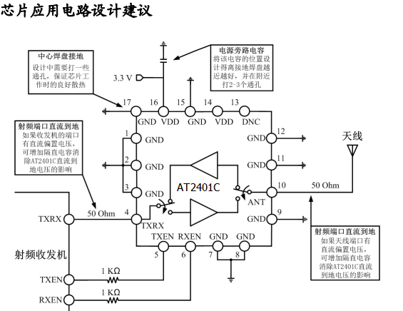

原理图:
应用:2.4G无线教学语音系统  2.4G无线话筒麦克风 2.4G教学扩音机 2.4G无线壁挂音箱 2.4G无线话筒模块 激光笔系列。
