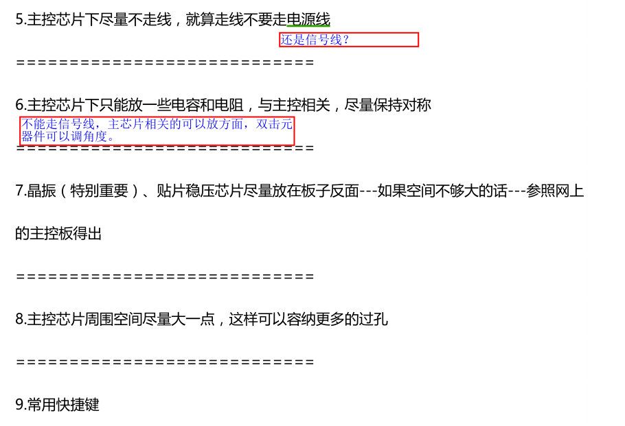

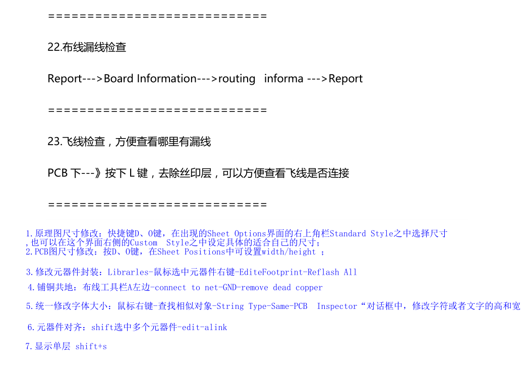

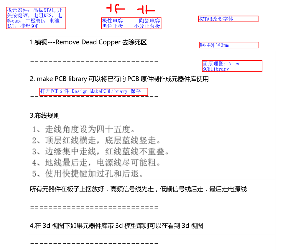

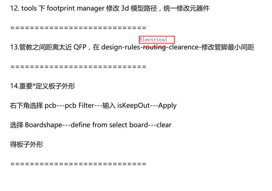

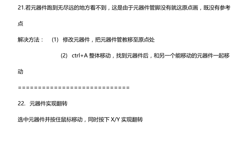

这是我自己学习AD的时候,整理的一些规则、注意点和快捷键。
