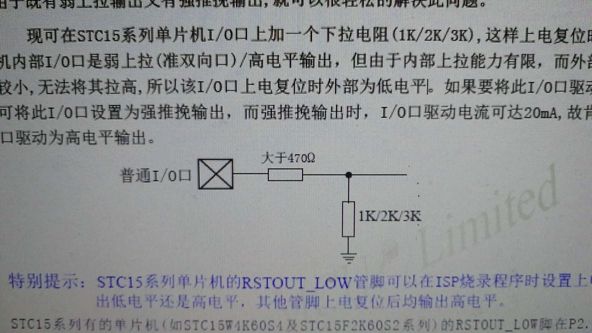

    按STC15单片机芯片手册IO复位后要输出低电平的话,需在IO口串一个470欧姆以上的电阻并接一个1K/2K/3K的下拉电阻,我按照这样做好像没啥用!程序初始化的时候将IO:P20~P27 设置成强推挽输出。上电后不设置IO输出值,则P20 ~27都输出高电平。  要是设置IO输出为0,则单片机复位或者上电瞬间会有一个高电平的脉冲。
   打算用这单片机控制三极管带动继电器。要是有脉冲的话会误动作。请教一下大神怎么设置,使得复位或者上电的时候单片机引脚输出低电平

这是你理解错了。如果想P20~P27 设置成强推挽输出并且开机瞬间没有尖脉冲按手册推荐的方法是可行的。只要初始化代码写得正确完全可以满足需求。单片机加电复位后P2默认准双向(弱上拉)高电平,由于有下拉电阻使得I/O实际输出电压很低不足以使晶体管导通。进入main程序首先设P2全是低电平,延时几微秒再设P2全是强推挽,这时不会有高电平输出。在应用程序中需要输出高电平时因强推挽输出I/O口内阻小足以抵消下拉电阻影响保持高电平驱动晶体管。
void main()
//进入main时I/O口全都是高电平
//初始化设置
        P2=0x00;//先设P2全是低电平
    _nop_();//延时几微秒
    _nop_();
    _nop_();
    _nop_();
        P2M0 = 0xff;//后设P2全是强推挽
        P2M1 = 0x00;

你这个电路和STC官网以前给的不一样 不知道是不是STC官网笔误 这么接相当于把输出端口分压了 我大概算了一下 如果限流470欧 下拉3k 输出电压是4.3v 如果1k下拉就只有3.4v 感觉这样有接多东西驱动起来不太好
过去STC给的说法是这样:51单片机复位后所有端口都是弱上拉 为了防止误动 可以在输出端口接下拉电阻 1~3k 并将端口设置成推挽输出模式 就是说不要那个470欧以上的电阻或者放在下拉电阻之后作为限流用 端口必须参照手册的PxM0/PxM1设置成推挽 否则拉不起来
我一般推NMOS 2.2k下拉+10k限流 管脚电压一般在4.5v~4.8v之间
截止STC8x系列的手册 没有看到如何配置寄存器能成为复位后直接输出低

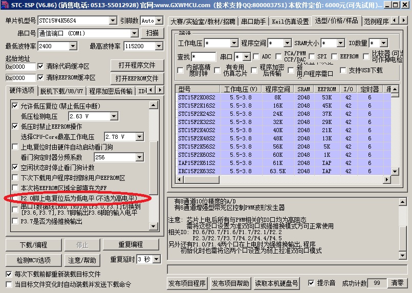

如果只需要1个端口上电复位后低电平可以用P2.0,在下载用户程序时硬件选项中设置。
