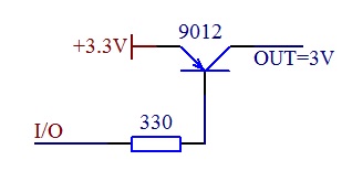

STC89C52单片机可以用9012驱动3.3V电路的开关吗?
ID:356526 发表于 2018-12-20 19:03 来自触屏版 | 只看该作者 |只看大图 回帖奖励 |倒序浏览 |阅读模式
如题,求助!!

STC89C52单片机可以用9012驱动3.3V电路的开关。

谢谢,我还想问一下,这边的3V电源需要跟单片机的电源是同一个吗,就是说,我可不可以用一个单独的纽扣电池做这3V的电源?

可以用一个单独的纽扣电池做这3V的电源,但要求纽扣电池和单片机的电源共地。

可以,但要共地

只用纽扣电池怕是电量不够用吧,用锂电池加LM1117好一点

可以是不同电源但是要共地,9012的饱和导通压降=-0.3V,所以在理想状态9012集电极输出电压outV=inV-0.3V。
