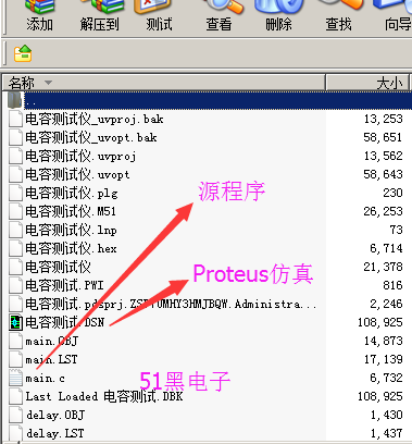

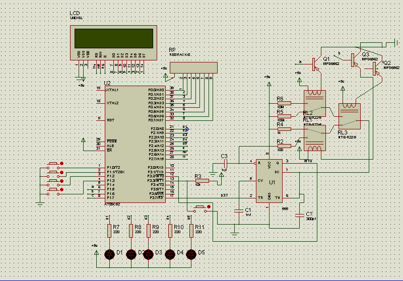

开机屏幕显示欢迎界面
1、插入电容,按下相应nf、pf、uf、uf按键选择档位;
2、按下测试按键,屏幕出现提示信息,提示档位选择低或者高,如正常档位屏幕显示当前测量电容值;
3、对于大容量电容要多按几次测试键方能显示正常值;
4、复位按键按下系统复位。
设计的主要方法是采用555芯片构成单稳态触发器,将电容容量转换为脉冲宽度。通过单片机的计时器测量脉宽, 根据已知的R值,通过单片机的运算功能,计算出电容容量,最后,再通过单片机的普通I/O口控制液晶屏显示出电容容量的计算结果。系统的测量范围为10pF~ 500uF, 具有多个量程,可根据用户需要由用户选择,与用户的交互是通过键盘实现,不同量程的实现是通过单片机的I/O口控制继电器的吸合与断开来选择不同的R值,从而实现不同的量程。

ID:443911 发表于 2019-8-7 21:29 | 只看该作者
请问Nte-r22-5是什么元件
ID:598151 发表于 2019-8-9 09:14 | 只看该作者
原理图可以分享下嘛
ID:269960 发表于 2019-8-10 10:33 来自触屏版 | 只看该作者
是测得C?的容值吗,怎么所有选项都是range is lower
ID:722171 发表于 2020-4-8 17:13 来自触屏版 | 只看该作者
有没有pcb图
