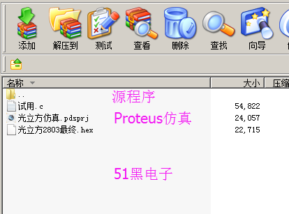

3D8光立方的Proteus仿真+单片机代码分享
ID:442411 发表于 2018-12-21 17:16 | 显示全部楼层 |阅读模式
采用51系列单片机
首先把512个灯板分为8个灯板,每个灯板64个灯
64个led灯横向共阴,纵向共阳,
8个74HC573锁存器来控制每一层灯板共阳端
一个ULN2803来驱动,输出接每层灯板的共阴端反向驱动

  153. …………限于本文篇幅 余下代码请从51黑下载附件…………
所有资料51hei提供下载:
3D8光立方.zip (31.65 KB, 下载次数: 52)
