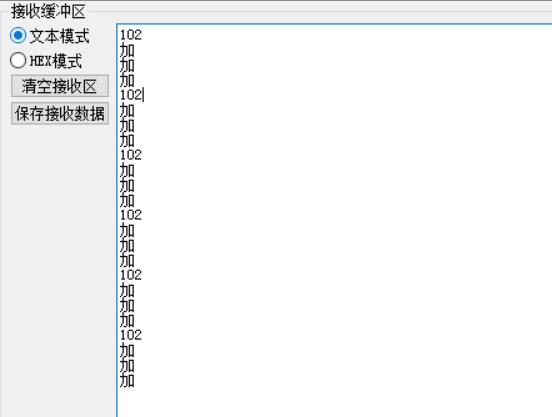

我想实现一个函数传入一个数组,在函数内部进行数据提取,把提取的数字进行整合成一个整数,并把结果返还给函数.
但是我编写的方法存在返回的结果多出02数字.
请求高手帮忙分析一下,或者分享一个,非常感谢.
//提取数字转成整数
int StrGetNum(char *str) {
    int i = 0, j = 0;
    int n = 0;
    while(str !='\0')
        while(*str >= '0' && *str <= '9')
            n *= 10;
            n += *str - '0';
            UART0_Send_String("加\r\n");
           str ++;
          str ++;
//       if(str =='\0')return        n        ;
                return        n        ;
//主函数
mian(){
     sprintf(BuffSrc,"%d",StrGetNum("A1"));        //把数字转成字符串
      UART0_Send_String(BuffSrc);  //打印字符串到串口
     UART0_Send_String("\r\n");
串口打印结果
102

ID:383374 发表于 2019-2-11 00:50 来自触屏版 | 只看该作者
是硬件问题,了买了5种蓝牙,有一种非常正常
