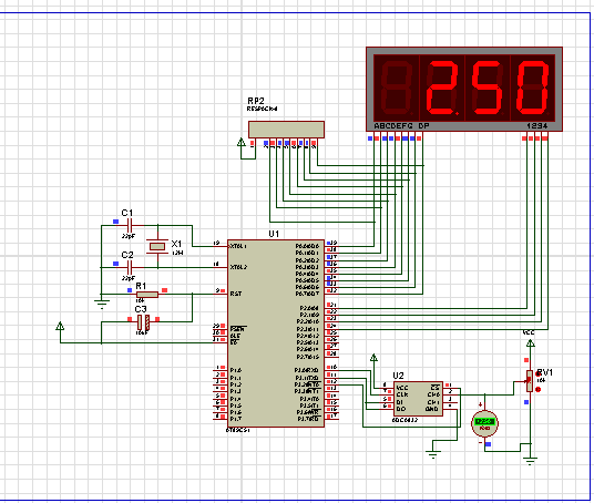

5.00v电压表,全速仿真可以通过,为啥单步就显示不正常?
单片机源程序:

ID:432823 发表于 2018-12-23 10:55 | 只看该作者
仿真器与实际硬件有差别,一般仿真器上做全速,硬件调试可做单步与全速,断点等调试。
ID:412814 发表于 2018-12-23 11:28 | 只看该作者
是不是图二的程序有问题?

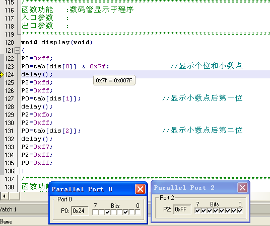

ID:412814 发表于 2018-12-23 11:31 | 只看该作者
问题是:单步运行时4个“2.”都亮了,如图二。全速运行就正常了如图三。
ID:412814 发表于 2018-12-23 18:44 | 只看该作者
有明白的吗?希望能指教,谢谢
ID:451718 发表于 2018-12-24 13:52 | 只看该作者
中断里面做太多事情了,竟然还有除法运算,你自己有没有测算一下这个中断要多长时间去处理? 很有可能是程序跑飞了。 建议你,中断里面就设置标志位,在主程序里面判断标志位,然后执行相应程序。
ID:347152 发表于 2018-12-24 15:13 来自触屏版 | 只看该作者
