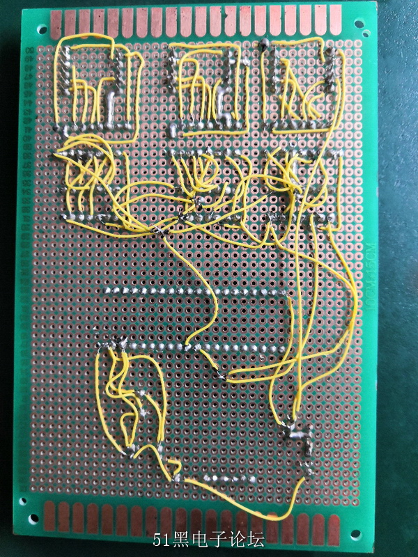

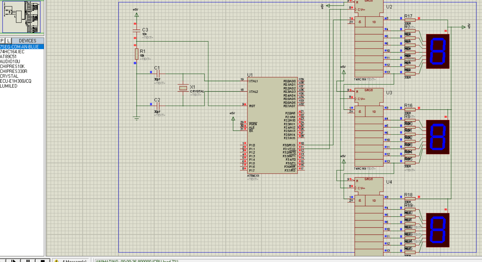

数码管用万用表测试时能亮,但是连接导线就亮不了了,想问一下是什么原因
ID:7485 发表于 2018-12-23 11:40 | 只看该作者
要看原理图和程序。
ID:232524 发表于 2018-12-23 11:53 | 只看该作者
如果接线没有问题的话,那就有可能是你程序了

ID:452480 发表于 2018-12-23 16:51 来自触屏版 | 只看该作者

ID:7485 发表于 2018-12-23 17:53 | 只看该作者
可能是实际接线有点问题。看不出74164的7脚接的是什么?
ID:452480 发表于 2018-12-23 20:04 来自触屏版 | 只看该作者
问题解决了,多谢
ID:444306 发表于 2018-12-23 20:49 | 只看该作者
给你一个思路,将代码屏蔽成只亮一个位的一个段码(比如 a 码),顺着他的软硬件回路查一遍,这样软件与硬件非常单一了,就不信你整不亮。
