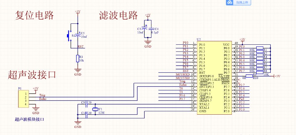

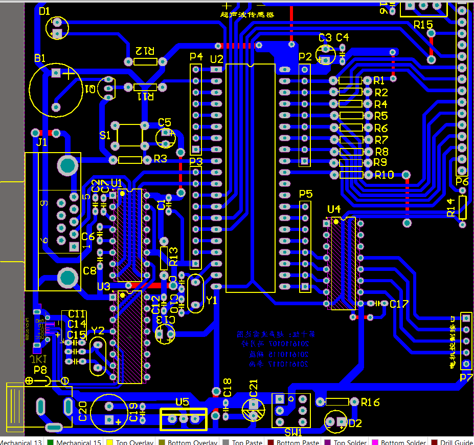

自己焊了一块板子,用的max232下载,焊接后下代码显示检测不到单片机,后来单独焊单片机那个小模块,用TTL转换模块也是检测不到单片机,焊接虚焊的地方已经重新焊了,用示波器测晶振的起振有时在12M左右,但不稳定。用的AT89C2RC芯片也是好的,测芯片上的电压有5.2V,实在找不出其他问题了,急需在座大佬解答,谢谢。

232芯片换一个
ID:235264 发表于 2018-12-23 14:44 | 只看该作者
我没有焊232下载电路那块 ,用的是USB转TTL那个模块,用杜邦线接RXD TXD去测试的,也检测不到
ID:126608 发表于 2018-12-23 16:47 | 只看该作者
AT89C52需专用编程器,STC的可以串口下载,要用STC的软件,单片机VCC改一下,要能有断一会电的功能。

1、是什么(A)收不到什么(B)信息?
2、A要收到B的信息,A必须有能力向B提出要求,且B要有能力理解A的需要,并有能力回复A。
在你的电路上,看不出CPU有B的功能!
ID:451718 发表于 2018-12-24 20:15 | 只看该作者
据说P3.0到232那个口,最好用一个二极管隔离,控制电流只从P3.0到232,反向要截止。这样在开机的时候不会影响检测芯片。
另外,楼上有人提到断电的问题。是单片机在上载程序的机制,只有在上电的那个瞬间才和接口进行程序上传的握手协议, 软启动或者重置都不会有这个机制。
