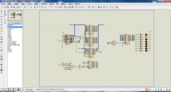

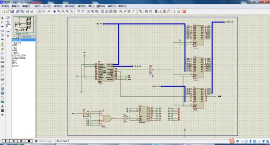

  使用一片74LS373构成一个8位输出口,控制8只LED(L1~L8),实现从L1到L8依次点亮
仿真电路图:

实验结果:
