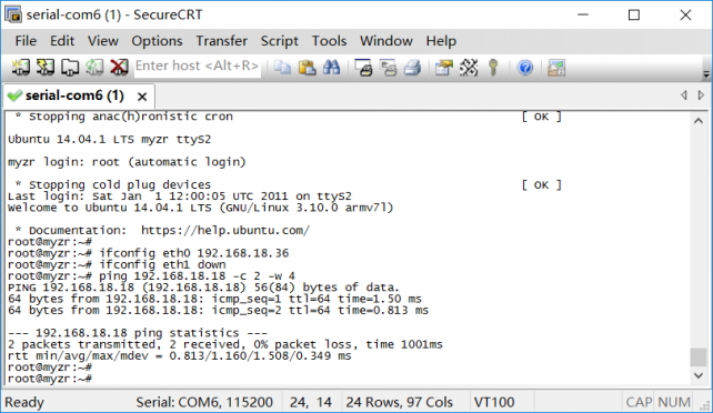

· 连接网线:将评估板“eth0”对应的接口与计算机有线网卡的接口用网线相连接
· 设置评估板IP:
# ifconfig eth0 192.168.18.36      # configure the eth0
· 执行测试命令:
# ifconfig eth1 down      # eth1 to be shut down
# ping 192.168.18.18 -c 2 -w 4      # send ICMP to HOST
· 观察测试结果:系统会输出类似如下信息:
--- 192.168.18.18 ping statistics ---
2packets transmitted, 2 packets received, 0% packet loss
· 测试结果:“0% packet loss”表示测试通过
· 附图
