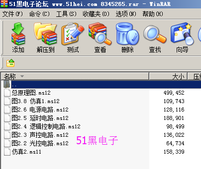

由于我是新手以上资料肯定存在一些错误,欢迎大家批评指正,一起学习 提高技术(文档+仿真工程,仅供参考 切勿照搬):
8345265.rar (1.43 MB, 下载次数: 421)
收藏收藏7 分享淘帖 顶2 踩1
ID:562609 发表于 2019-6-14 23:35 | 只看该作者
有问题啊
ID:654832 发表于 2019-12-16 21:36 来自触屏版 | 只看该作者
总原理图有问题
ID:622253 发表于 2020-1-4 12:55 | 只看该作者
您有正确的图吗
ID:298594 发表于 2020-6-16 00:28 | 只看该作者
资料很好,学习学习!
ID:801515 发表于 2020-7-11 12:22 | 只看该作者
这个能实现正常功能吗
ID:859885 发表于 2020-12-20 18:41 | 只看该作者
那个s2 怎么用啊
ID:923666 发表于 2021-5-19 10:15 | 只看该作者
用过的师兄有没有仿真成功的
ID:940032 发表于 2021-6-19 16:44 | 只看该作者
电源电路有问题
