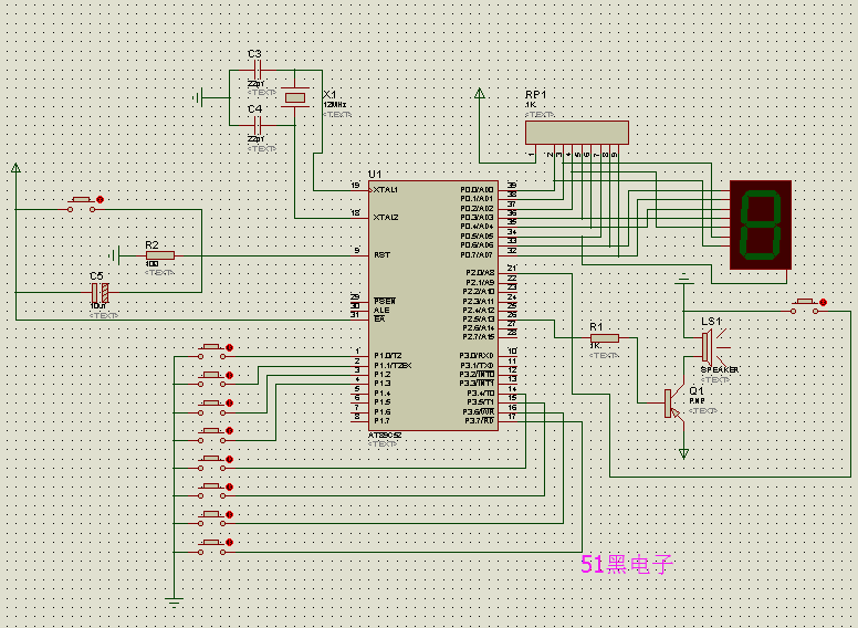

绝对干货 单片机8键电子琴设计(源码+仿真)

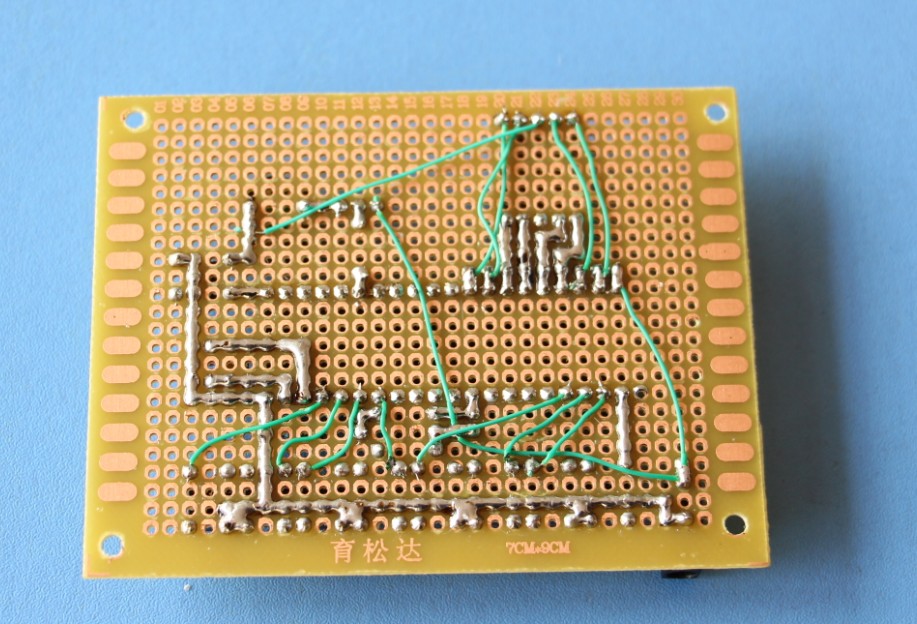

当初的设计亲自试验,可用,欢迎需要的小伙伴下载
制作出来的实物图如下:
