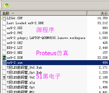

制作一个简单的51单片机7段LED数码管显示,数字由0~9循环显示(Proteus仿真和汇编代码在附件中)

所有资料51hei提供下载:
LED数码管显示之7段LED数码管.zip (34.86 KB, 下载次数: 21)

ID:674054 发表于 2020-3-29 15:49 | 只看该作者
为什么运行数码管不亮,有蓝色的点就是没有红色的
ID:452950 发表于 2020-4-15 11:16 | 只看该作者
有没有导入hex文件
