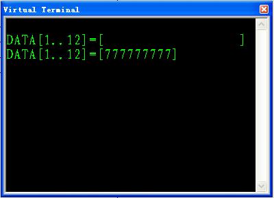

    最近想用到XDATA,编了如下程序试用XDATA,却发现不行,请懂的人指点一下如何使用XDATA。
以下是我编的XDATA试用程序和运行后的显示情况。

显示画面:
ID:94031 发表于 2019-1-1 17:33 | 只看该作者
经典51单片机是不带XDATA的,有些新型51带XDATA,能不能用XDATA要看你用的是那种51单片机。

能编译成功不说明你的芯片就有XDATA,如果是AT89C52明显是不带XDATA.

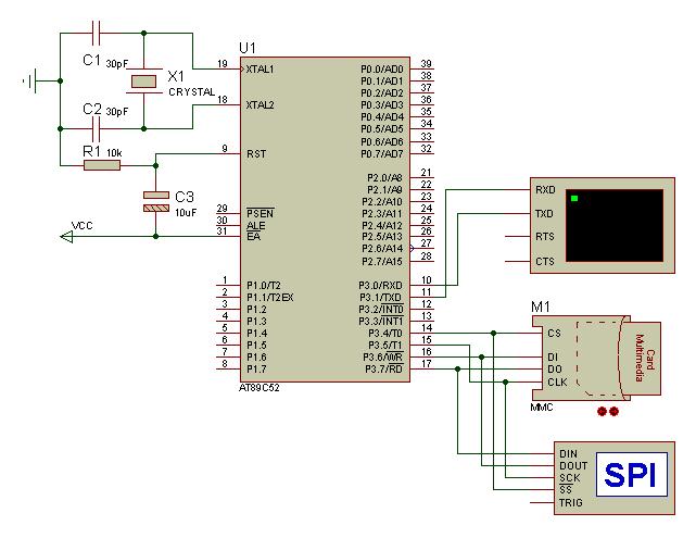

ID:404797 发表于 2019-1-1 21:18 | 只看该作者
      上面那个例子是将字符串“THIS IS A TEST!”写入SD卡第0扇区,然后读出放在一个512字节的XDATA内存区中,然后从这个内存区读出内容显示出来,proteus仿真竞成功向SD卡写入数据并读出数据放在XDATA中,然后从XDATA中读数据显示。下面是显示抓图。
不知例子作者是怎么实现的。
该例子的proteus原理图如下:
ID:94031 发表于 2019-1-2 16:53 | 只看该作者
zxwdown 发表于 2019-1-1 21:18
上面那个例子是将字符串“THIS IS A TEST!”写入SD卡第0扇区,然后读出放在一个512字节的XDATA内存区 ...
proteus仿真和实际是有差距的,比如仿真的SD卡M1连电源都不提供就能工作,这在实际中就不可能,仿真是默认有外扩SRAM,所以可以用XDATA,而你实际没有外扩SRAM,而用XDATA,所以实验出问题。
