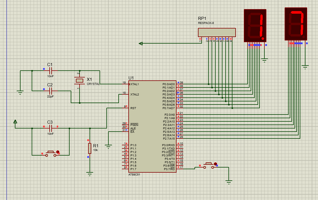

实验三  定时/计数中断之LED数码管秒表的制作
一、实验内容
制作一个LED数码官显示的秒表,用2位数码管显示计时时间,计时范围为0.1-9.9s,当第一次按下按键时,开始计时,并显示;第2次按下按键时,停止计时;如果计时到9.9s则重新开始计时;第3次按下时,秒表清零。再按一次则重复 以上功能。
二、实验目的
1、 学习定时中断设置及初值计算。
2、 掌握定时服务程序的编写。
3、 掌握数码管显示原理。
仿真图
仿真图
