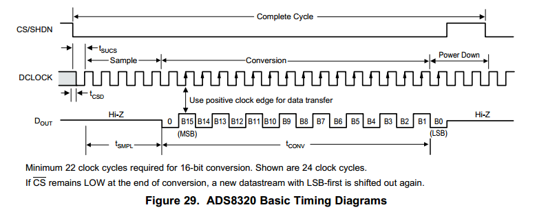

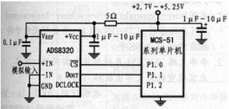

问题如下:不知道是不是编写程序有错误,AD这一部分不起作用,ads8320连接的单片机,它是一个16位串行数据模数转换芯片,连接没什么错误,希望大家帮我看看程序哪里写错了,谢谢!
程序如下:

时序图如下:
时序图
时序图
连接图
连接图
ID:123289 发表于 2019-1-4 08:32 | 只看该作者
再仔细观察一下波形图,看看你的程序有没有超越它的时间限制。
ID:461528 发表于 2019-1-4 09:25 | 只看该作者
先降低一采样频次,试试。波形也看看先最好同步
ID:311281 发表于 2019-1-4 10:43 | 只看该作者
没有,这个的高电平持续时间大于200ns就可以,我延时了2个_nop_应该足够给它时间去反应
ID:311281 发表于 2019-1-4 10:46 | 只看该作者
你是说吧_NOP_的延时换成与波形图中的一样,还是怎么操作
