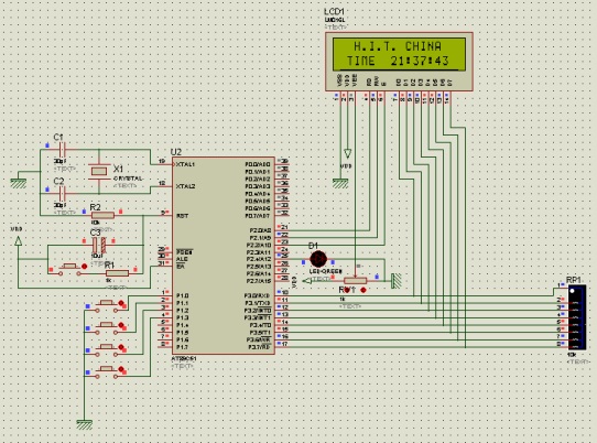

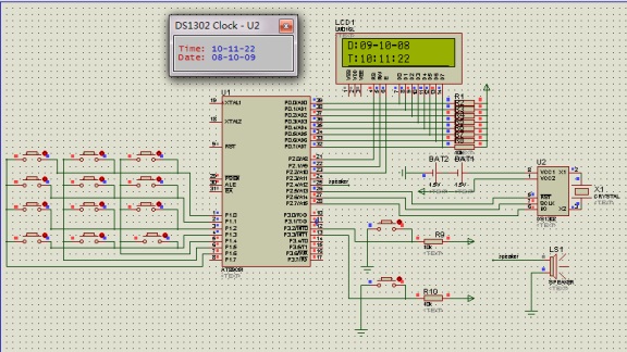

  • 智能电子钟
1. 设计要求
  以51单片机为核心,制作一个LCD显示的智能电子钟:
  (1) 计时:秒、分、时、天、周、月、年。
  (2) 闰年自动判别。
  (3) 五路定时输出,可任意关断(最大可到16路)。
  (4) 时间、月、日交替显示。
  (5) 自定任意时刻自动开/关屏。
  (6) 计时精度:误差≤1秒/月(具有微调设置)。
(7) 键盘采用动态扫描方式查询。所有的查询、设置功能均由功能键K1、K2完成。
2. 工作原理
设计采用市场上流行的时钟芯片DS1302进行制作。DS1302是DALLAS公司推出的涓流充电时钟芯片,内含一个实时时钟/日历和31字节静态RAM,可以通过串行接口与计算机进行通信,使得管脚数量减少。实时时钟/日历电路能够计算2100年之前的秒、分、时、日、星期、月、年的,具有闰年调整的能力。
DS1302时钟芯片的主要功能特性:
(1) 能计算2100年之前的年、月、日、星期、时、分、秒的信息;每月的天数和闰年的天数可自动调整;时钟可设置为24或12小时格式。
(2) 31B的8位暂存数据存储RAM。
(3) 串行I/O口方式使得引脚数量最少。
(4) DS1302与单片机之间能简单地采用同步串行的方式进行通信,仅需3根线。
(5) 宽范围工作电压2.0-5.5V。
(6) 工作电流为2.0A时,小于300nA。
(7) 功耗很低,保持数据和时钟信息时功率小于1mW。
3. 电路设计(Proteus软件仿真通过)
4. Proteus仿真
打开元器件单片机属性窗口,在Program File栏中添加上面编译好的目标代码文件keil-1.hex;在Clock Frequency栏中输入晶振频率为11.0592MHz。
仿真如图所示,其中,浮动窗口中显示的为DS1302当前时钟状态:

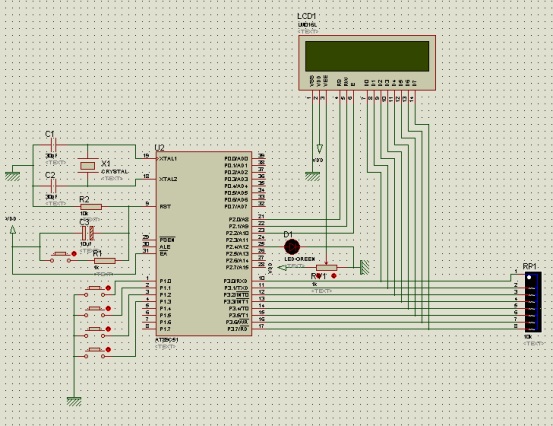

  • 电子时钟
1. 设计要求
以AT89C51单片机为核心的时钟,在LCD显示器上显示当前的时间:
使用字符型LCD显示器显示当前时间。
显示格式为时时:分分:秒秒
用4个功能键操作来设置当前时间。功能键K1~K4功能如下。
K1进入设置现在的时间。
K2设置小时。
K3设置分钟。
K4确认完成设置。
程序执行后工作指示灯LED闪动,表示程序开始执行,LCD显示00:00:00,然后开始计时。
2. 实验原理
题目难点在于键盘的指令输入,由于每个按键都具有相应的一种或多种功能,程序中需要大量使用do{}while或while{}循环结构,以检测是否有按键按下。按键检测函数的详解如下(略)

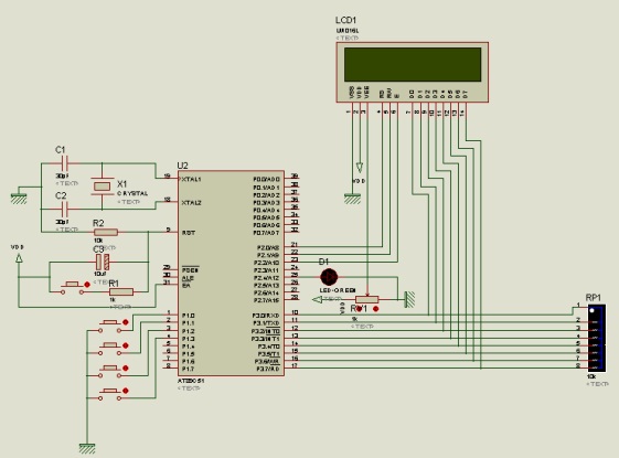

3. 参考电路(Proteus软件仿真通过)
4. Proteus仿真
加载目标代码文件 打开元器件单片机属性窗口,在Program File栏中添加上面编译好的目标代码文件keil-2.hex;在Clock Frequency栏中输入晶振频率为11.0592MHz。
启动仿真,按下按键1后,可发现LED停止闪烁,即时钟停止走时,时钟停在当前时刻,按下按键2和按键3后,可改变时间,按下按键4后,时钟复位到修改后的时间,时钟重新开始运转,如下图所示。

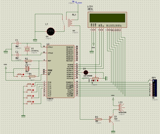

  • 定时闹钟
1. 设计要求
使用AT89C51单片机结合字符型LCD显示器设计一个简易的定时闹钟LCD时钟,若LCD选择有背光显示的模块,在夜晚或黑暗的场合中也可使用。
定时闹钟的基本功能如下:
显示格式为时时:分分
由LED闪动来做秒计数表示。
一旦时间到则发出声响,同时继电器启动,可以扩充控制家电开启和关闭。
程序执行后工作指示灯LED闪动,表示程序开始执行,LCD显示00:00,按下操作键K1~K4动作如下:
  (1) K1设置现在的时间。
  (2) K2显示闹钟设置的时间。
  (3) K3设置闹铃的时间。
  (4) K4闹铃ON/OFF的状态设置,设置为ON时连续三次发出的一声,设置为OFF发出的一声。
设置当前时间或闹铃时间如下。
   (1) K1时调整。
   (2) K2分调整。
   (3) K3设置完成。
(4) K4闹铃时间到时,发出一阵声响,按下本键可以停止声响。

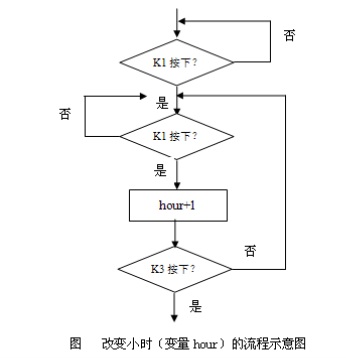

本项目的难点在于4个按键每个都具有两个功能,以最终实现菜单化的输入功能。通过逐层嵌套的循环扫描,实现嵌套式的键盘输入。以对小时的设置的流程为例,其流程如下图。
2. 参考电路(Proteus软件仿真通过)
3. Proteus仿真
加载目标代码文件 打开元器件单片机属性窗口,在Program File栏中添加上面编译好的目标代码文件keil-3.hex;在Clock Frequency栏中输入晶振频率为12MHz。
启动仿真,下图为按下开始按键后的情况,在按下前,数码管无显示。期间如果按下复位按键,则LED显示归零,走时停止。

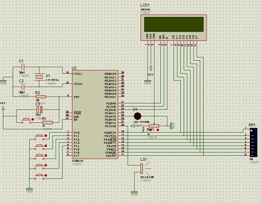

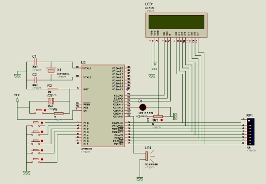

  • 音乐倒数计数器
1. 设计要求
利用AT89C51单片机结合字符型LCD显示器设计一个简易的倒数计数器,可用来煮方便面、煮开水或小睡片刻等。做一小段时间倒计数,当倒计数为0时,则发出一段音乐声响,通知倒计数终了,该做应当做的事。
定时闹钟的基本功能如下。
字符型LCD(16?2)显示器。
显示格式为TIME 分分:秒秒
用4个按键操作来设置当前想要倒计数的时间。一旦按下键则开始倒计数,当计数为0时,发出一阵音乐声。
程序执行后工作指示灯LED闪动,表示程序开始执行,按下操作键K1~K4动作如下。
  K1可调整倒计数的时间1~60分钟。
  K2设置倒计数的时间为5分钟,显示0500
  K3设置倒计数的时间为10分钟,显示1000
  K4设置倒计数的时间为20分钟,显示2000
复位后LCD的画面应能显示倒计时的分钟和秒数,此时按K1键,
在此基础上,可将乐曲的简谱转化为单片机可以识别数组谱,进一步加入对音长、休止符等的控制量后,可以实现音乐的播放。
3.电路设计(Proteus仿真通过)
本题目制作的带有LCD显示的音乐倒数计数器电路原理图,如下页图所示。
4. Proteus仿真
加载目标代码文件 打开元器件单片机属性窗口,在Program File栏中添加上面编译好的目标代码文件keil-5.hex;在Clock Frequency栏中输入晶振频率为11.0592MHz。
启动仿真如下图所示,当闹钟到达时,可以听见蜂鸣器演奏的乐曲。再次提示,本题目必须选用蜂鸣器SOUNDER,否则不能发出声音。

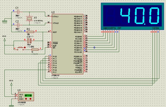

3.电路设计(Proteus仿真通过)
本项目制作的数字温度计电路原理图,如下所示:
4. Proteus仿真
    加载目标代码文件 打开元器件单片机属性窗口,在Program File栏中添加上面编译好的目标代码文件keil-6.hex;在Clock Frequency栏中输入晶振频率为11.0592MHz。
    启动仿真如下图所示,其中,DS18B20窗口显示的为当前环境温度,若调整DS18B20旁边的箭头,可改变环境温度,可以看到LED显示屏上的温度值发生相应的变化。

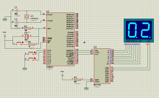

  • 十字路口交通灯控制
1. 设计要求
设计一个十字路口交通灯控制器。用单片机控制LED灯模拟指示。模拟东西方向的十字路口交通信号控制情况。东西向通行时间为80s,南北向通行时间为60s,缓冲时间为3s。
2. 实验原理
本项目为典型的LED显示和中断定时电路。利用定时器T0产生每10ms一次的中断,每100次中断为1s。对两个方向分别显示红、绿、黄灯,已经相应的剩余时间即可。值得注意的是,需要意识到,A方向红灯时间=B方向绿灯时间+黄灯缓冲时间这一常识。
本项目使用的MAX7219芯片使用方法请自行查询

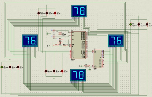

3.电路设计(Proteus仿真通过)
本项目制作的十字路口交通灯控制电路原理图,如下图:

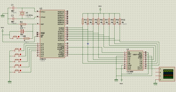

3.电路设计(Proteus仿真通过)
   本波形发生器的设计电路原理图,如下图所示:

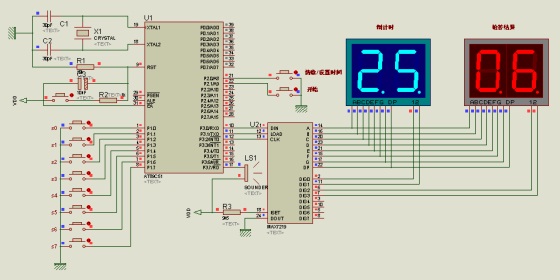

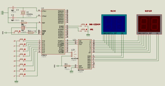

   8位竞赛抢答器的设计电路原理图,如下图所示:
4. Proteus仿真
    加载目标代码文件 打开元器件单片机属性窗口,在Program File栏中添加上面编译好的目标代码文件keil-19.hex;在Clock Frequency栏中输入晶振频率为12MHz。仿真:单击按钮,启动仿真,结果如下图所示:

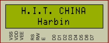

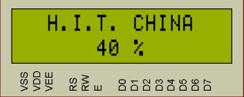

   启动仿真如下图 (a)-(c)所示:
图(a) 单词记忆测试器程序设计启动界面仿真效果图
图(b) 单词记忆测试器程序设计测试界面仿真效果图
图(c) 单词记忆测试器程序设计正确率显示界面仿真效果

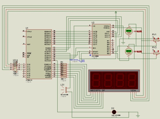

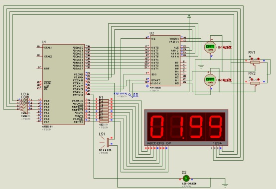

  • 数字电压表设计
1. 设计要求
   以单片机为核心,设计一个数字电压表。采用中断方式,对2路0~5V的模拟电压进行循环采集,采集的数据送LED显示,并存入内存。超过界限时指示灯闪烁。
2. 实验原理
   本题目本质上是以单片机为控制器,ADC0809为ADC器件的AD转换电路,设计要求的电压显示,是对ADC采集所得信号的进一步处理。
   为得到可读的电压值,需根据ADC的原理,对采集所得的信号进行计算,并显示在LED上。本项目中ADC0809的参考电压为+5V,根据定义,采集所得的二进制信号addata所指代的电压值为:
而若将其显示到小数点后两位,不考虑小数点的存在(将其乘以100),其计算的数值为:
将小数点显示在第二位数码管上,即为实际的电压。
本示例程序将1.25 V和2.5 V作为两路输入的报警值,反映在二进制数字上,分别为0x40和0x80。当AD结果超过这一数值时,将会出现二极管闪烁和蜂鸣器发声。
3. 电路设计(Proteus仿真通过)
本单片机数字电压表电路原理图,如下图所示:
4. Proteus仿真
   加载目标代码文件 打开元器件单片机属性窗口,在Program File栏中添加上面编译好的目标代码文件xxxxx.hex";在Clock Frequency栏中输入晶振频率为12MHz。ADC0809的时钟信号设置为640kHz。
   启动仿真,如下图所示,当调节滑动变阻器时,可观察到显示的电压发生变化,且两路输入电压的测算值交替显示.。当任一路电压输入超过预设值时,LED显示器闪烁,蜂鸣器发声。由于8位AD芯片精度有限,其误差大约在几十mV左右。

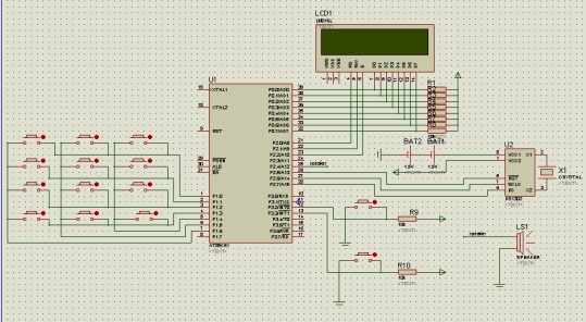

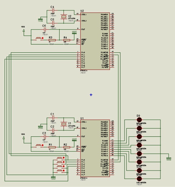

  • 双机之间的串行通信设计
1. 设计要求
   两片单片机利用串行口进行串行通信:串行通信的波特率可从键盘进行设定,可选的波特率为1200、2400、4800和9600bit/s。串行口工作方式为方式1的全双工串行通信。
2. 实验原理
   两个单片机之间进行通讯波特率的设定,最终归结到对定时计数器T1计数初值TH1、TL1进行设定。故本题目本质上是通过键盘扫描得到设定的波特率,从而载入相应的T1计数初值TH1、TL1实现的。示例程序中将0xaa从主机传输到从机,并显示在从机的数码管上实现串口通讯的验证。
   如串口通讯线路过长,可考虑采用MAX232进行电平转换,以延长传输距离。值得注意的是,为了减少计算载入初值时的误差,本项目最好采取11.0592MHz的晶振。

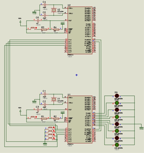

两个单片机之间的串行通信接口设计电路原理图,如下图所示:
4. Proteus仿真
加载目标代码文件 打开元器件单片机属性窗口,在Program File栏中添加上面编译好的目标代码文件master.hex或"slave.hex";在Clock Frequency栏中输入晶振频率为11.0592MHz。
启动仿真如下图所示,当二极管间隔点亮时,表明通讯成功:

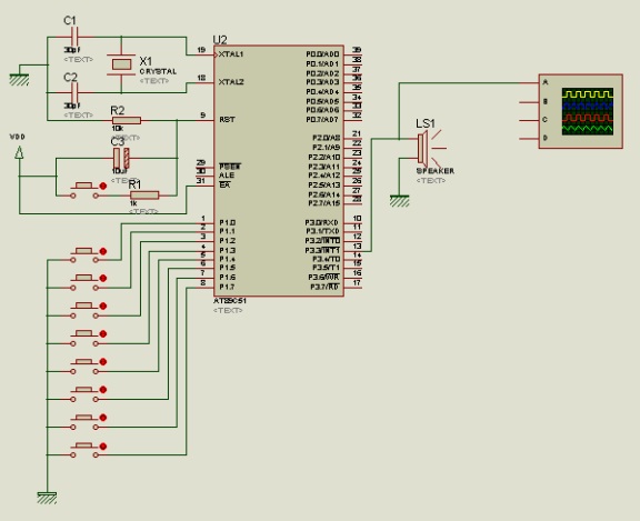

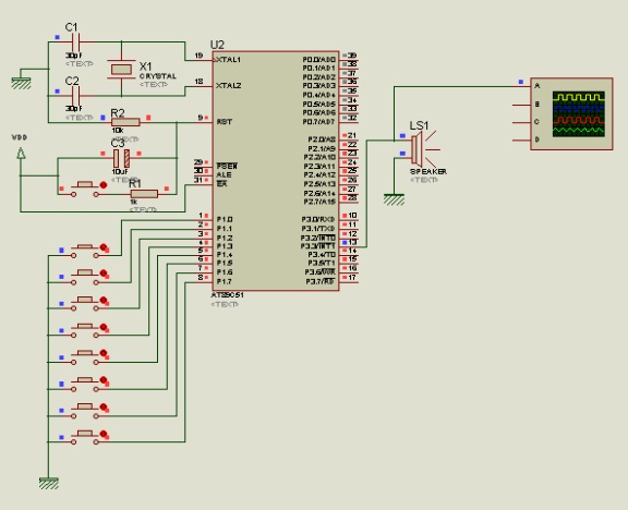

  • 电子琴设计
1. 设计要求
   设计一个电子琴。利用所给键盘的1,2,3,4,5,6,7,8八个键,能够发出8个不同的音调,并且要求按下按键发声,松开延时一段时间停止,中间再按别的键则发另一音调的声音。
2. 实验原理
   当系统扫描到键盘上有键被按下,则快速检测出是哪一个键被按下,然后单片机的定时器被启动,发出一定频率的脉冲,该频率的脉冲输入到蜂鸣器后,就会发出相应的音调。
   如果在前一个按下的键发声的同时有另一个键被按下,则启用中断系统,前面键的发音停止,转到后按的键的发音程序,发出后按的键的音调。关于发声原理,参见题目5。
本电子琴设计电路原理图,如下图所示:
4. Proteus仿真
   加载目标代码文件 打开元器件单片机属性窗口,在Program File栏中添加上面编译好的目标代码文件keil-23.hex;在Clock Frequency栏中输入晶振频率为11.0592MHz。
启动仿真如下图所示,依次按下各按键可听见不同的音阶:

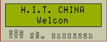

3. Proteus仿真

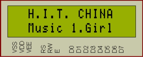

   加载目标代码文件 打开元器件单片机属性窗口,在Program File栏中添加上面编译好的目标代码文件keil-24.hex;在Clock Frequency栏中输入晶振频率为11.0592MHz。
启动仿真如下图所示,其中,液晶显示器显示的为当前乐曲等信息,同时可听见音乐的播放声
数字音乐盒的设计仿真液晶显示效果图
